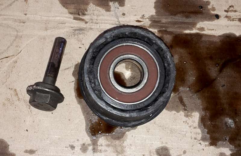

vana, vitr: Diky. Mali ste nakoniec pravdu. Idem sem pribalit fotky a komplet popis.

Po otvoreni ma cakalo "prekvapenie". Nakoniec to rupnuty remen nebol. Ale odtrhnuta vodiaca kladka remena!
Foto: Vysvetli mi niekto, ako je to mozne? A preco ta kladka tak vyzera? Ako keby tam bola teplom nanesena guma/plast. A dole pod kladkou umelohmotne kusy, velke piliny. Inak remen vyzeral byt v poriadku. Ani popraskany, ani osklbany. Len z hladkej strany bol uplne leskly, bez loga. Na jednej z kladiek som nasiel INA Germany. Rozvody boli teda menene? Co je na kladke od vyroby?
Nakoniec to dopadlo relativne dobre. Odniesli si to vsetky vyfukove ventily: Peciatky na piestoch: Tie vybratia pod sacimi ventilmi tam predpokladam maju byt. Asi mi zachranili vsetky sacie.
Zvysok vyzera byt v poriadku. Premeral som do akej vysky idu piesty v HU a DU. Vsetky 4 su narovnako. Ojnice a piesty by mali byt v poriadku, nie?

Hej. Ale preco sa to sakra stalo? A preco ta kladka tak vyzera?

..no kdyz vidim tu kladku tak zacinam premejslet ze si ji udela podle sebe a tohle oryginal kurvitko tam nedam...az budu delat rozvod..tak lozisko stoji par korun a to z umele hmoty bych radsi vytocil na soustruhu z duralu...

ale Stano..dopadlo to dobre...zadnej ventil neupadl a nepobehal v hlave....

Hej. Celkom dobre. Len cena opravy bude aj tak dost vysoka plus ten cas. A budem bez auta. Radsej keby sa to neodthlo vobec

stano ..jestli je na kladce napsano INA tak uz neni z vyroby  a byla mnenena...

..ted mne tak napadlo...az bych mnel jednou motor venku...co vytahat pisty,na freze tam udelat vic mista pro ventil a ten samej material co by se odfrezoval tak TIGem dovarit na pist jinam kde by neprekazel...takove deflexni pisty z toho udelat?....aby se zachovala velikost spalovaciho prostoru...
hdysi jsme takhle predelavali motor š-120l na LS...ale nic se nevarilo protoze tenkrat jeste zadnej TIG nebyl...ale dali se deflexni pisty...a hned byl zivejsi...
