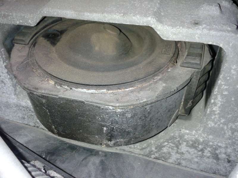

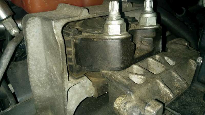

Silentblok motoru
- vita_k
- Příspěvky: 4023
- Bydliště: Brno a okoli
Re: Silentblok motoru
takze tento muj je asi uz ko?

nabizi me chlapik za 500 starsi. svepomoci to asi nevymenim, ze... ?
- rofek
- Příspěvky: 102
- Registrován: 05.11.2011 10:31
vita:
urcite to ide vymenit svojpomocne - potrebujes zdvihak - hydraulicky - kt. pridvihnes motor za olejovu vanu, aby sa uvolnilo zatazenie toho silentu ked ho budes povolovat. pre istotu som este uvolnil aj ten spodny zadny silentblok, kt. spaja prevodovku s napravnicou.
Mudra kniha - workshop manual od haynes - este radi poznacit si polohu drziaku silentu na nosniku, aby novy diel sedel presne rovnako. Je to uzitocna rada lebo diery pre tie 2 sroby na drziaku su schvalne vacsie, aby umoznovali "stelovanie".
No a posledna rada - pri montazi noveho postupovat opacne, teda najprv prichytit silent o motor a az potom drziak na nosnik.
Davat tam nejaky pouzity... za 500 je to lakave, chapem. len si poriadne pozri ako vyzera - teda ci na drziaku nie su stopy po tom ze ten silent "sedel" ak hej, tak je nanic a su to zbytocne vyhodene koruny
4dv_12-2008_he-2.0-107kw_strieborno-hrdzavy_ghia
- Příspěvky: 13605
Netreba oznacovat. Pritiahnut sroby o motor. Podperu pod motorom dat prec. Rukami pohybat motorom, aby si to sadlo. Pritiahnut sroby o karoseriu.

Co myslíte, už to má asi za sebou, co?
