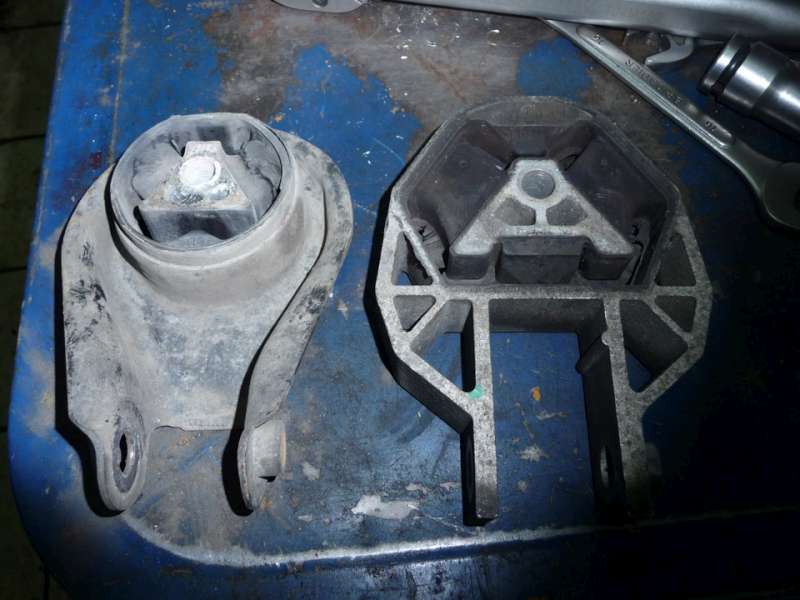

Rozdíl je to hodně velký :wink: strčím tam skoro prst, je tam opravdu cca 1cm-1,5cm místa. Něco mám nafocený, tak pak udělám návod :)

Příspěvek od phofy » 12.08.2015 21:14
Foto

Příspěvek od phofy » 21.08.2015 08:54
To vpravo je náhrada? Nikde nemůžu najít ten vlevo a i podle OEM kódu mi to najde ten vpravo :cry:
Mohl by mi někdo najít finis kód silentbloku převodovky?
