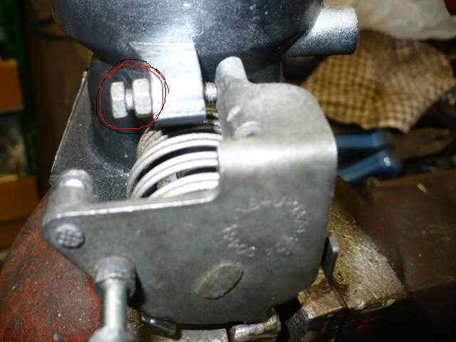

ale v podstate by stacilo zalejt epoxem ten kanal v telese klapky a udelat si stelovatelnej vzdusnik kterej do roho zalepit...a sroubkem pak nastavit vzdusnik tak jak ma byt..a ne tak jak to vymyslel ten inzenyr ve fordu co huli nejake svinstvo
ale taky reseni a mas i mne
