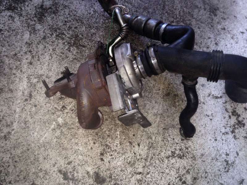

Sledovat live data je nesmysl... byl jsem s autem na 3 místech a nikde neukazovala diagnostika nic! to je ztráta času. V jednom servisu mi řekli, že regulace na turbu hýbe s lopatkami jen částečně a že jsou na turbu buď úsady, nebo je přidřený mechanismus natáčení a musí se repasovat. Do toho se mi nechce taky. Asi nechám turbo vyndat a vyčistit - to mě vyjde tak na 2tis. Ale jak vyčistit ten zbytek??? prodávají dost agresivní spreje, které to rozpustí, ale pak to někam musí vletět :/

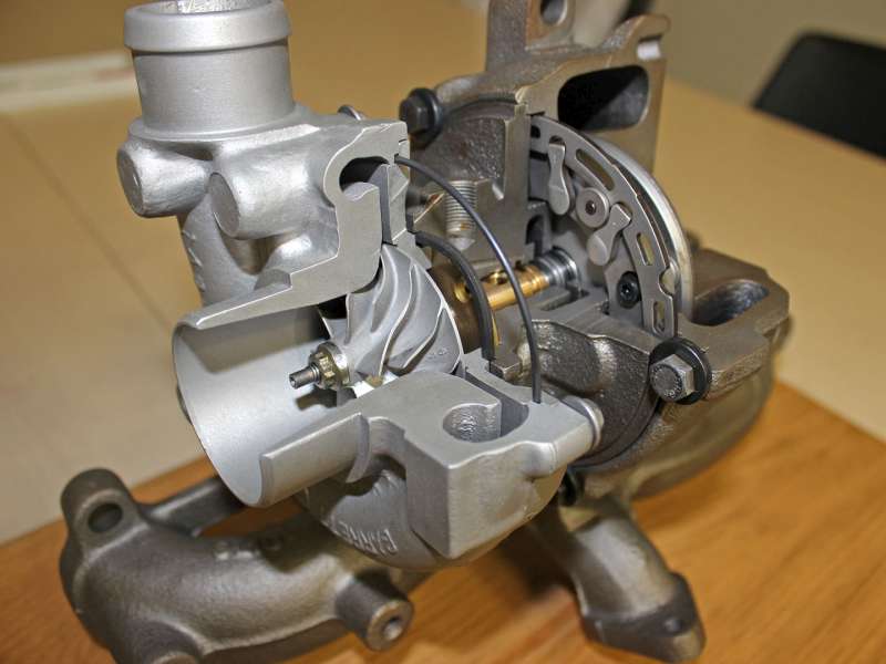

co mi nejde do hlavy je, jak se ten plyn ze spreje dostane k simerinku, který ovládá naklápěcí statorové lopatky (rozváděcí lopatky) ... ty jsou na straně u výfuku. Co tedy ten sprej udělal, že to jede jak má?

Po nějaké době se k tomu vracím - auto zabírá od 1700 ot/min-1 ale pořád to není uplně ono. Na youtube jsem viděl zajímavá videa o drsném čištění turba bez demontáže přímo do výfukové strany, kde jsou naklápěcí lopatky - a to přípravkem na čištění trouby - ty rozchodí naklápění na 100% (nevyřeší mechanické poškození simerinku) " a to dočasně"
. Upřesnění = sprej při aplikaci do sací části turba hodně pomohl, ale pocitově to není uplně ještě to "ono"- to samé se píše na různých fórech, že to chodu naklápění lopatek pomůže ale jen o kousek a je potřeba to vyčistit na té výfukové straně...
Kde na výfukové části turba se dá k turbu dostat bez jeho a EGR demontáže? musí člověk na zvedák??

Hele s tím co jsem viděl na tom videu bych si nehrál. Pokud se na to sám necítíš, tak to nech vyčistit v servisu. Šikovný mechanik to musí mít hotové za odpoledne s prstem v nose. Tuhle jsem se snažil sundat sání a nešlo to, protože tam zavazí svody k turbu. Tak jsem se na to díval a není těžké ho demontovat. Spíš jsem se bál toho mazání. Upřímně si to s tou vrtačkou neumím moc představit. Je tam fakt málo místa a to turbo je už celkem nízko, takže se tam přes motor blbě dostává. Když to mechanika necháš shodit, rovnou ti může vyčistit EGR a sání.
