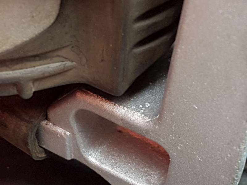

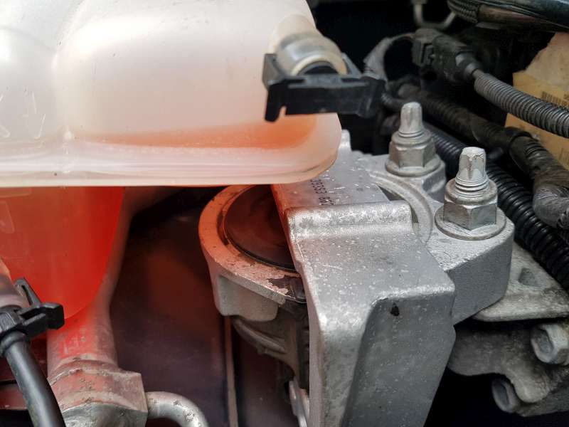

Ahoj vsem, tak s vibracemi zapasim take. U meho FF3 (1,6 TDCi) Menil jsem vsechny 3 silentbloky tedy dva na prevodovce a jeden u nadrzky na chladici kapalinu. Penez, jako za vola, ale vibrace skoro neustaly. Asi mozna na dva dny. Ted mi to prijde snad jeste horsi. Klepe se mi i mobil v drzaku na celnim okne. Ale nevim, co z nich pujde poznat. Prijde mi, ze sedi na dorazech a je novy. A taky bych rekl, ze je nakrivo.. Vymyslel to asi blazen.. :-/ :-( V přiloze jsou fotky vyměněného silentbloku - ale je to snad ještě horší.. Tenhle je od FEBI.. Mám měnit za nový a tento vyreklamovat?

FEBI vyreklamuj nebo zahoď, je to šmejd. Kup si Lemforder nebo Hutchinson a máš klid ;)

Dik za info. Byl jsem ve Fordu. Koupim original - ve Fordu mi ho objednali. Stoji 1780,- bez DPH, coz ujde.
