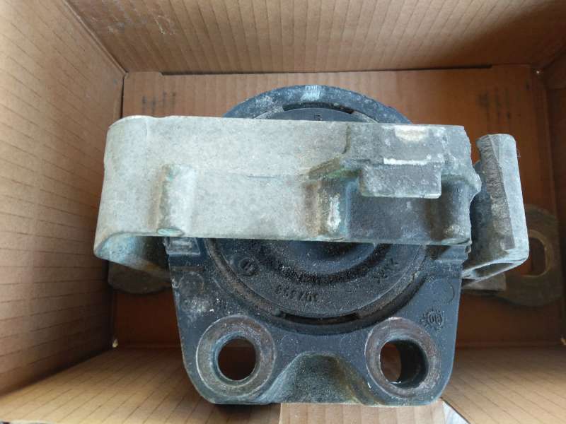

horis
Příspěvky: 181
Registrován: 04.07.2008 22:45
Bydliště: Jeseník
Re: Silentblok motoru
Příspěvek od horis » 03.06.2017 13:26
Tak jsem se dnes dostal na výměnu silentbloku a dost jsem koukal co jsem vytáhl.. 8O. Vibrace zmizely, takže super :)
