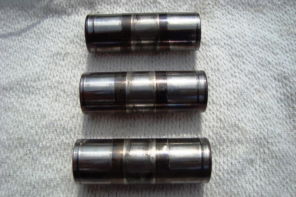

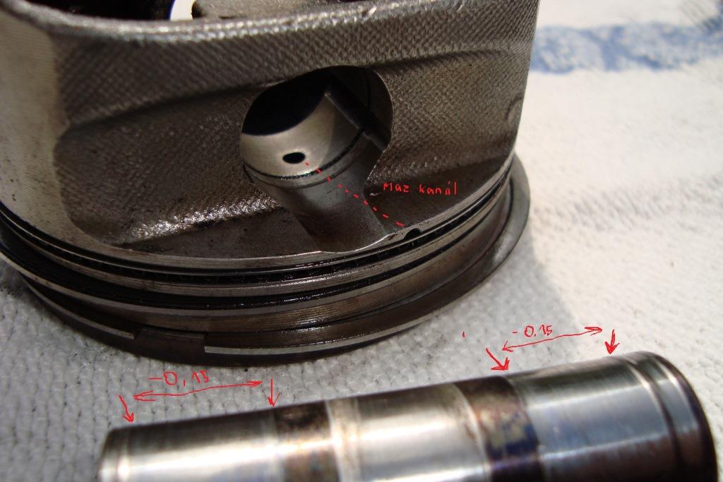

Hoj jak jsem už psal tuhle problematiku řesim už běžně.Hlavně u motorú Hwda-d a Shda-d.Bohužel jsou to bez debat pístní čepy a i když to nevypadá je to celkem snadno řešitelný pokud se to udělá včas.Nicméně motor se musi komplet rozebrat ale blok zustava v aute.Zajimavějsí je proč se to stane a co se vydře,zrovna to řeším s technologama.Na ventily,Oleje a čarovný vody zapomeňte.Věc se má takhle.Při intervalu servisu 20 tkm nebo méně kvalitního oleje se postupně začnou zanášet jak drážky pístních kroužkú,tak břit polostěráku a pružina stěracího kroužku což má za následek zvýšenou spotřebu oleje a spolu s tim se v pístu ucpou především oba mazací kanálky pístního čepu který se začne vydírat což postupně zpúsobí to klepání při deceleraci.U benzinových motorú 1,6 je čep nalisován na pevno v ojnici a kýve se v pístu a ted to divný:to co se vydře (o cca 0,1-0,3mm)je právě ten tvrdej ocelovej cementovanej čep (viz.foto) a hliníkovej píst to skoro vždy přežije(kdo mě vysvětlí proč má u mě pivo).MOŽNOST OPRAVY:Bohužel samotnej čep se ve fordu koupit nedá jako vlastne skoro nic na spodek těchto motorú(dodává se polomotor)a i specialisti na motory jich moc samotnejch nemaj(dodávají se k pístúm).Možnost je nechat si vyrobit víc kusú(což mám) a mít přípravek na přelisování.Nedoporučuju to dělat na lisu protože reálně hrozí prasknutí nebo zdeformování pístu a ty už nekoupíte vúbec,mám speciální přípravek,nejde to pořádně uchytit stejně jako je potřeba před lisováním (např.indukcí) nahřát oko ojnice a čep zmrazit a vycentrovat.Mazací kanálky v pístu jsou zcela vyplněny ztvrdlým karbonem který se musí 2mm vrtákem protáhnout (na vodičky za chodu zapomeňte)stejně jako očistit drážky ,břity, a kroužky od usazenin. P.S. Už jsem to dělal i u motorú TI VCT 1,6 Focus i Mondeo 1,6 od 08.
Naposledy upravil(a) badun dne 20.06.2019 22:20, celkem upraveno 3 x.

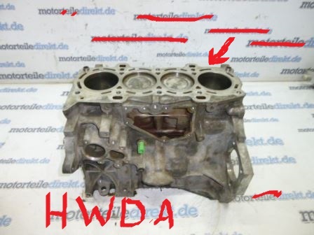

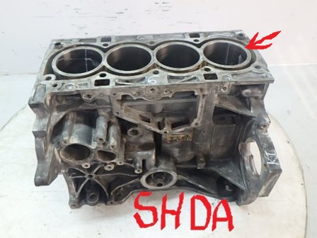

Vsude se setri
SHDA je mladsi ? Ten je, jak koukam, typu "open deck" a jeho vyroba je levnejsi. Opendeck je ale mene pevny, protoze valce nemaji oporu nahore a tam jsou nejvetsi expanzni tlaky.
Jestli to nema ostrik dna pistu, tak je pist vice tepelne namahany. A hlavne, krouzky pak musi odnest vetsinu tepla. Pokud je ostrik, odnasi vetsinu olej ze dna pistu a na krouzky pak zbyva o hodne mene.

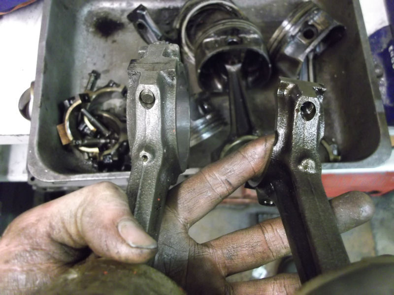

Zeptej se dobreho motorare, jestli by neslo udelat dirku do ojnic u panve. Seriova 2.0 DOHC Sierra
to tak mela uz v 89tem a nikda na tohle ty motory netrpely. A to najezdily mega km. Cep mely taky pevne v ojnici (takze take trvale "toceny" cep v pistu).
Bud takto
https://www.google.cz/imgres?imgurl=htt ... mrc&uact=8
nebo takto
http://www.fordmanuals.org/images/books ... 02/014.gif
Bud takto
nebo takto
Naposledy upravil(a) Tomin123 dne 02.01.2020 09:19, celkem upraveno 1 x.

Re: Klepání při padání otáček 1.6 Zetec 74kW
Vlevo Sierra N9C, vpravo Escort RS2000 N7A a Scorpio N3A
