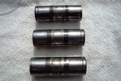

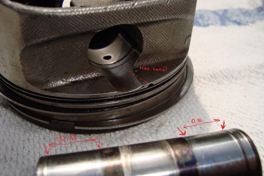

Hoj jak jsem už psal tuhle problematiku řesim už běžně.Hlavně u motorú Hwda-d a Shda-d.Bohužel jsou to bez debat pístní čepy a i když to nevypadá je to celkem snadno řešitelný pokud se to udělá včas.Nicméně motor se musi komplet rozebrat ale blok zustava v aute.Zajimavějsí je proč se to stane a co se vydře,zrovna to řeším s technologama.Na ventily,Oleje a čarovný vody zapomeňte.Věc se má takhle.Při intervalu servisu 20 tkm nebo méně kvalitního oleje se postupně začnou zanášet jak drážky pístních kroužkú,tak břit polostěráku a pružina stěracího kroužku což má za následek zvýšenou spotřebu oleje a spolu s tim se v pístu ucpou především oba mazací kanálky pístního čepu který se začne vydírat což postupně zpúsobí to klepání při deceleraci.U benzinových motorú 1,6 je čep nalisován na pevno v ojnici a kýve se v pístu a ted to divný:to co se vydře (o cca 0,1-0,3mm)je právě ten tvrdej ocelovej cementovanej čep (viz.foto) a hliníkovej píst to skoro vždy přežije(kdo mě vysvětlí proč má u mě pivo).MOŽNOST OPRAVY:Bohužel samotnej čep se ve fordu koupit nedá jako vlastne skoro nic na spodek těchto motorú(dodává se polomotor)a i specialisti na motory jich moc samotnejch nemaj(dodávají se k pístúm).Možnost je nechat si vyrobit víc kusú(což mám) a mít přípravek na přelisování.Nedoporučuju to dělat na lisu protože reálně hrozí prasknutí nebo zdeformování pístu a ty už nekoupíte vúbec,mám speciální přípravek,nejde to pořádně uchytit stejně jako je potřeba před lisováním (např.indukcí) nahřát oko ojnice a čep zmrazit a vycentrovat.Mazací kanálky v pístu jsou zcela vyplněny ztvrdlým karbonem který se musí 2mm vrtákem protáhnout (na vodičky za chodu zapomeňte)stejně jako očistit drážky ,břity, a kroužky od usazenin. P.S. Už jsem to dělal i u motorú TI VCT 1,6 Focus i Mondeo 1,6 od 08.
Naposledy upravil(a) badun dne 20.06.2019 22:20, celkem upraveno 3 x.

Dík nemám s tím problém,chce to jen nepřejíždět olej a jezdit na to co tam patří (Formula 5w30 650kč 5 l) a jsi skoro
mimo nebezpečí.bohužel už mě kontaktovali 2 klubáci s touto závadou tak jsem jim natočil ekg a měli ho tam.(klep)

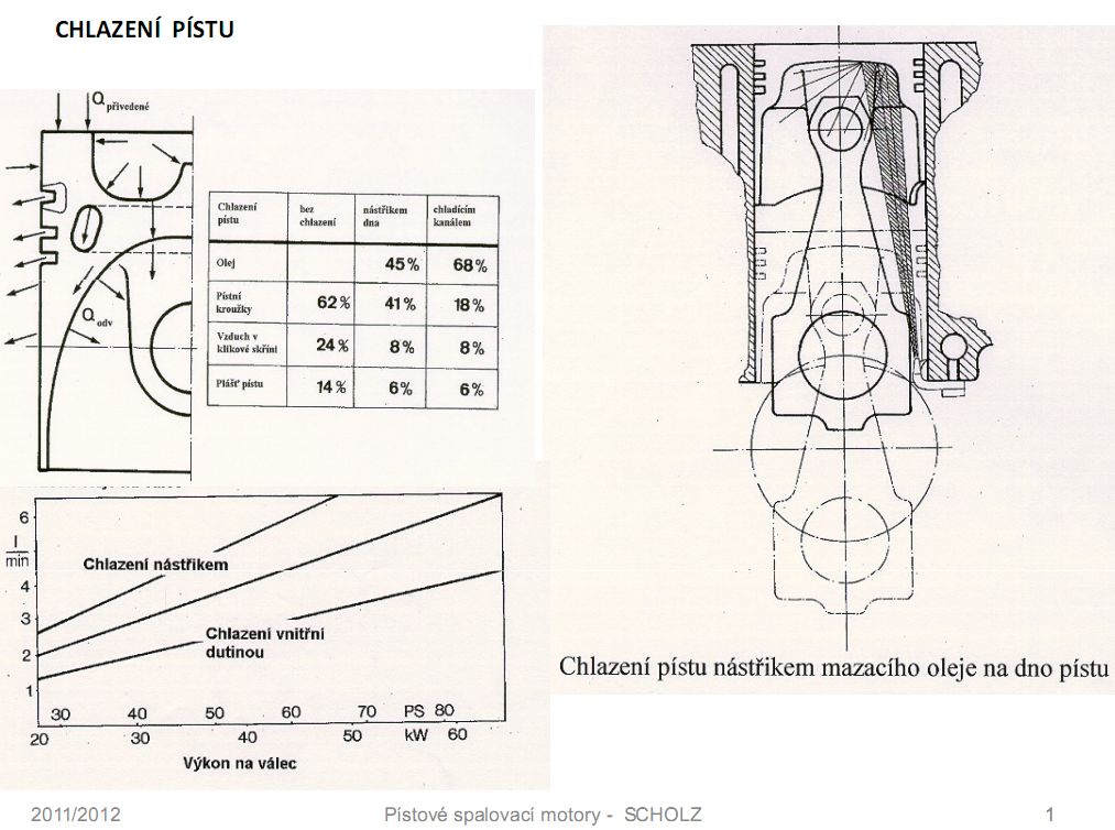

Badun: Jak ma, pokud ma, prosim tenhle motor vyreseno chlazeni pistu ostrikem oleje ?

Zajímavej dotaz,abych se přiznal nikdy jsem po tom extra nepátral,zřejmě jen rozstřikem od kliky.standartni ostřik tryskou z bloku na dno pistu(jako např.fiat apod.)to nemá.u řady motorú SHD. je ale uvnitř zcela inovovanej blok a je jinak řešený obtékání válcú chladící kapalinou a píst je oproti řadám HWD.. taky pozměněnej a taky už nemá z boku tu černou grafitovou třecí vrstvu.Z venku vypadají ty bloky identicky ale uvnitř je jinej.Možná v tom je právě zakopanej hund protože právě u řady SHD se to klepání vyskytuje nejčasteji.

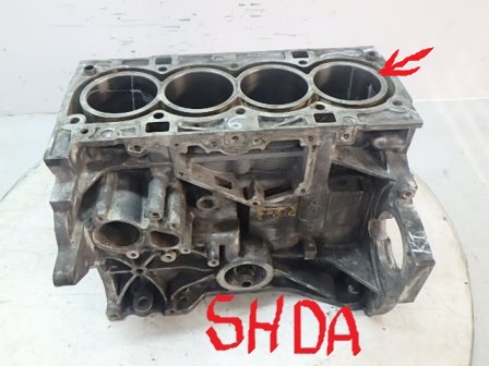

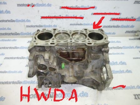

SHDA je mladsi ? Ten je, jak koukam, typu "open deck" a jeho vyroba je levnejsi. Opendeck je ale mene pevny, protoze valce nemaji oporu nahore a tam jsou nejvetsi expanzni tlaky.
Jestli to nema ostrik dna pistu, tak je pist vice tepelne namahany. A hlavne, krouzky pak musi odnest vetsinu tepla. Pokud je ostrik, odnasi vetsinu olej ze dna pistu a na krouzky pak zbyva o hodne mene.

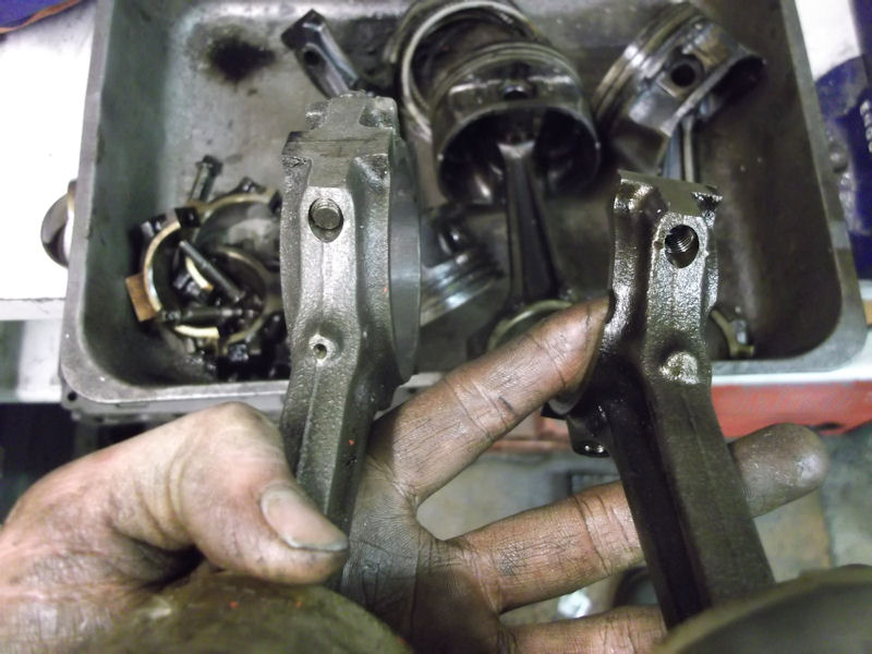

Zeptej se dobreho motorare, jestli by neslo udelat dirku do ojnic u panve. Seriova 2.0 DOHC Sierra
to tak mela uz v 89tem a nikda na tohle ty motory netrpely. A to najezdily mega km. Cep mely taky pevne v ojnici (takze take trvale "toceny" cep v pistu).

Vlevo Sierra N9C, vpravo Escort RS2000 N7A a Scorpio N3A

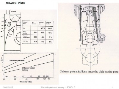

Jeste jsem nasel ty podily odvodu tepla

Jasný, SHDx je mladší. Jako nápad to rozhodně není špatný. Vzhledem k tomu, že příčinou celého problému je zakarbonování kanálku přímo pod kroužkem (tzn. pravděpodobně moc vysoká teplota na pístních kroužcích), tak by to mělo pomoct. Ta konstrukce SHDx bloku tomu asi taky moc nepomáhá - vzhledem k tomu, že tepelná vodivost vody není v porovnání s tepelnou vodivostí kovu žádný terno, tak bych v tomto případě očekával vyšší teploty vnitřního povrchu válce (nebo minimálně výrazně vyšší teplotní výkyvy), tzn. v důsledku opět horší chlazení pístního kroužku. Otázka je, kde tím pádem ten karbon vzniká - pokud až na pístním kroužku, tak by ta dírka pomohla - pokud už na stěně válce a pístní kroužek ho jen nasbírá, tak by to bylo víceméně bez efektu (až na dobrej pocit, že jsem teplotně ulevil pístu).

Teplota steny valce je mnohem nizsi nez steny pistu. Chladi se pist pres krouzky do steny,
takze karbon urcite vznika az na pistu.
Ohledne ubytku oleje z panve - stopro tam bude nejaka rezerva, protoze se pocita s tim
ze panev nebude vzdy tak tesnit jako nova. Ale kolik te rezervy tam je .... ?
Navic panev se take chladi jen olejem ktery tamtudy protyka = nejaky prutok tam vzdy je.
Nicmene ten ostrik staci i dost malou dirkou = prutok oleje nemusi byt nijak masivni
a olej. pumpa ma take rezervy (pro prechodove stavy VCT + pro narustani vuli vsude).
Byt to muj motor, tak to udelam.
(ja menil ojnice a ty nove, na rozdil od puvodnich, chlazeni nemaj, takze jsem si nechal udelat primo ostriky do olej.kanalu, neco takoveho: https://goo.gl/photos/xdXm1CcnErog67LX6)
