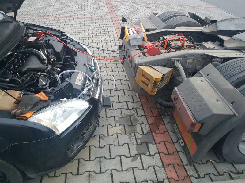

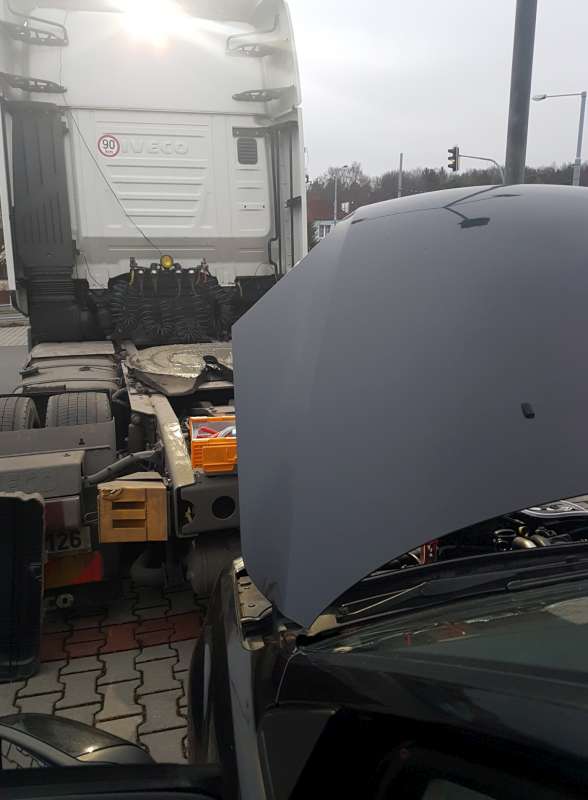

KrzMar
- Příspěvky: 16
- Registrován: 04.11.2017 19:43
Re: diagnostika vstřiků - koupit nové či repasovat
tak první malý uspěch!!
podařilo se mi protlačit naftu skrze čerpadlo a naftu je možný nyní sát...
jen budu potřebovat dlouhou hadici, balonkem to nejde pusou ano...
jak nejlépe naftu odsát???
par fotek pro pobavení
