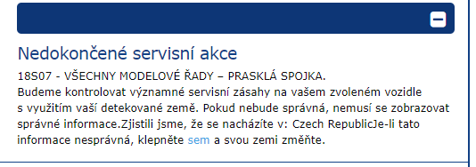

Tak a raz to asi muselo prist budem sa objednavat na 3. garancnu prehliadku tak sa hned na toto opytam.

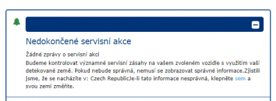

Tak jsem kontroloval Etis a pro moje auto to tam neni... teda zatím :oops:
Což je jako sranda, když s kolegama o pár threadů vedle řešíme divný zvuky při řazení :roll: No budu to sledovat, vyhlížet dopis od Fordu a bát se...
Tak jsem zvědav jakých modelů se to týká a o jaký termíny výroby jde, moje ST-Line Red je vyrobený v unoru 2017.

18S07
Příspěvek od Banny » 17.07.2018 14:15
Ano je to na moje auto 1.5Ecoboost (rok vyroby 2015)
Ked nie ste registrovaný v ETIS tak vam to neukaze. Ked chcete narychlo ceknut poslite mi v SZ VIN a ppzriem to alebo sa zaregistrujte ba Etis, je to zdarma.
EDIT: Zvolavacka nie je asi na specificky motor ale vseobecne na iste modely.

Tak jsem si na rychlo udělal registraci :D , a zatím nic nemám taky.....je pravda,že ten divný zvuk se zatím znovu neozval.
