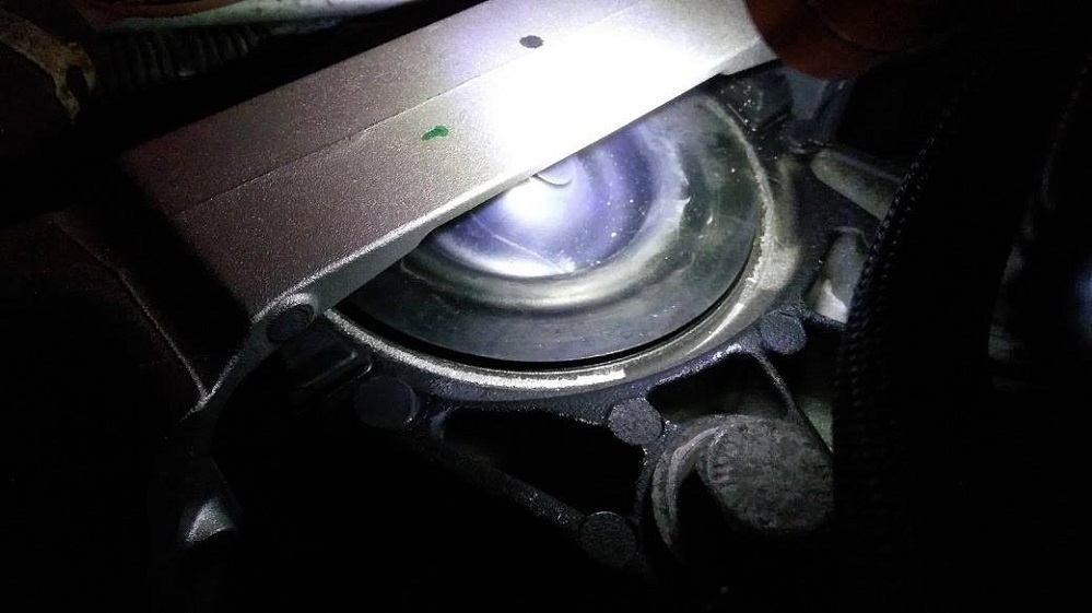

nazdar, tak vymenil som zavesenie motora (hydraulicke ulozenie) na mk2 2.0tdci 2007
diel: FEBI BILSTEIN 39887 (presiel som s tym 30km od vcera) myslim ze "je to pokazene"
spodny doraz ma medzeru 5mm (ten blizsie k altiku, pri rozvodoch sa nedalo zmerat malo miesta na subleru)
asi to bude treba reklamovat
