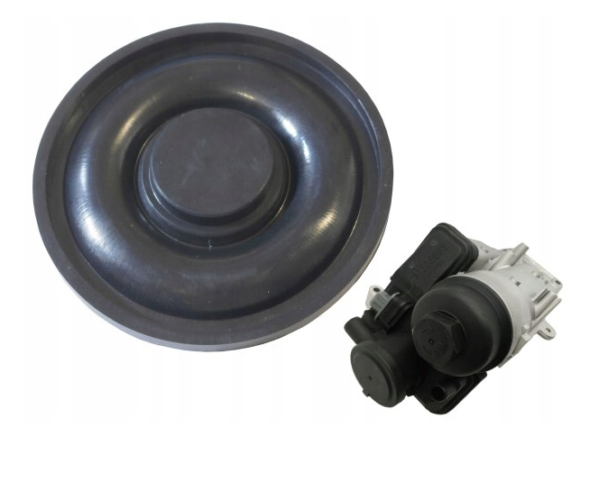

Už je to sice téměř z křížkem po funuse, většina z nás už má vše vyměněno za nekřesťanský peníz... ale , konečně se na trhu objevila nová náhradní mermbrána do ventilu , cena s dopravou do ČR vychází cca na pětistovku .

david.britva
Příspěvky: 209
Registrován: 23.06.2013 15:18
Re: Vadny ventil odvetrania klukovej skrine - pískání ze sání
Příspěvek od david.britva » 28.11.2018 11:55
Máš pravdu, je toho teď plnej internet :wink:
