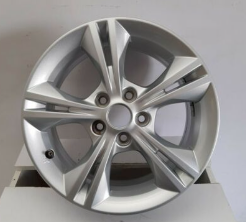

Koupil jsem před časem FF3 s "plechotrony".
Použité matky jsou tyto: (s vypadávající krytkou :dih: )
Nyní jsem si koupil tyto origo alu kola a nevím, zdy můžu použít stávající matky, nebo objednat nějaké jiné?
Matka nemá otočnou podložku, dosedací plocha v disku vypadá z jiného materiálu než disk. Můžu tedy použít ty stávající matky? Máte zkušenost?
Díky moc.
EDIT: dle Forda je to OK, tak uvidíme.
Focus MK3 1,6Ti-VCT 77kw Candy Red, Fiesta MK7 1,25 44kw
Příspěvky: 25163
Re: matice kol
Příspěvek od ZaQik » 15.04.2021 14:04
je to OK
