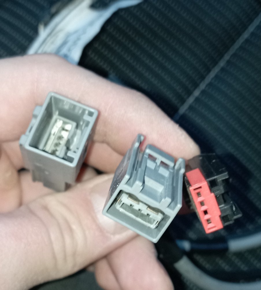

mas USBkabel, ktery jde zapojit do BTmodulu? pak ho zapoj a jeho druhy konec musis napojit na sedivy konektor na fotce - to nepujde, takze budes muset bud obe koncovky ucvaknout a propojit to "natvrdo" nebo najit nejakou USB propojku (samec + samice), ktera das misto tech ucvaklych

to sedive neni rozmerove standardni USBkonektor ... odkaz na redukce?

€ 1,52 30%OFF | Brand New AUX USB CABLE ADAPTER 2008 ONWARD FOR HONDA for CIVIC for JAZZ/CR-V for ACCORD/
https://a.aliexpress.com/_m0pk8gM
Nie, není to klasické usb, klasické je širšie a nepasuje... Našiel som túto redukciu, v BT ostane ten mini USB a končí klasickým sa com usb, tam dám tú časť co som kúpil a zapojím do kábla od usb konzoly... No a ďalej pokračuje už stávajú i kábel do usb konzoly ako ma... Zatiaľ kým príde ten kábel tak nachystám, musím rezať a tak...

ja myslel, ze mas prechodku bez nutnosti rezat, proto me to zajimalo

No to by mala byť ona, keď bude všetko pasovať, čo vyzerá podľa obrázku ze bude, tak nič rezať nemusím, jedine loketku, lebo ta konzola s usb sa tam nevojde koli koncovka v zadu... Toto som myslel ze budem rezat

Prišiel mi kábel ktorý som objednal, pasuje... A môžem doporučiť. Z BT modulu mi ide krátky kábel Mini USB a usb samec, do neho zapojím tu usb samicu z redukcie a šedivý do šedivé ho a ten do usb konzoly

nebo muzes cinsky kabel zapojit primo do BTmodulu a USB dat do schranky spolujezdce (puvodni propojka k loketce je zbytecna)
