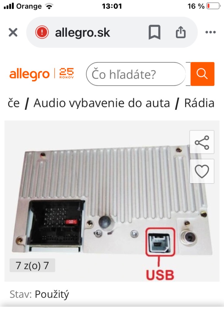

Dobrý deň . Nechcem zakladať novú tému, určite mi poradíte aj tu ak keď sa moj dotazn tyka S-Maxu. Chcem vymeniť originál rádio Ford 6000 cd za originál Ford 6000 cd USB . Ide mi o to aby som ovládal prepínanie na rádiu a nie na externom mp3 prehrávači. Chcel som aj kúpiť digitálny adapter a zapojiť do cd ale už ho skoro nedostať alebo je drahší ako to rádio a nechcem ani činu . Ja si myslíme že by to malo fungovať v pohode len sa pýtam pre istotu.ďakujem

Ktere 6000cd ma usb? Pokud vim, tak žádné. Je to resene pres bluetooth modul....
Nebo jsem tvuj dotaz pochopil špatně?

Bylo mi tady receno, ze tohle neni origo ford, neni to 6000cd. Je to nejaka Čína...prej

Myslím, že tohle je nějaký model určený pro USA/Asii - možná ti nepůjdou naladit nějaké frekvence pak. Ale jestli to funguje i v "evropském" Focusu, to nevím
