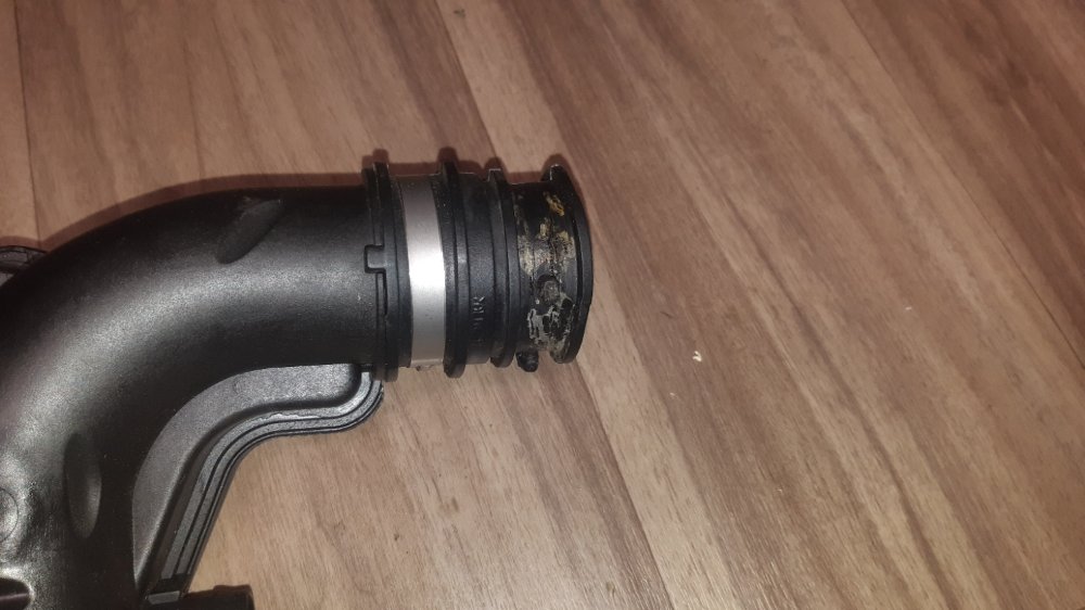

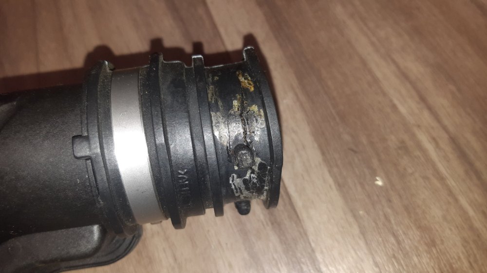

Sání jsem kontroloval, těsnění v konektorech podlakových hadiček se zdá OK...jen pod sponou gumové hadice sáni na turbo je prasklina...ale to zřejmě není to hlavní. Měl bych to vyměnit, ale ten gumový kousek cca 5 cm se prodává jen s tou celou plastovou trubkou sání
...možná vrakoviště. To slabé syčení je možná jen turbulencí podtlaku v tom plastovém sání
, na které jsou ty trubičky připojeny. Nemůže být příčinou té vyšší spotřeby i zvýšené otáčky motoru? U mě v rozmezí a jemné kolísání cca 865 - 880...vše vypnuté, zahřáté...Máte to podobné?

Pod sponou na tomto kousku gumové příruby k turbu, to ostatní je už plast...ten kousek by šel vyměnit samostatně...ovšem nemaje

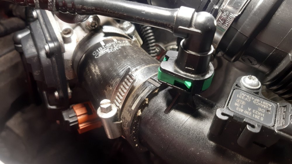

Jo a to jemné syčení je nejvíc slyšet v tomto místě... Jinak co může ovlivňoval volnoběžnou spotřebu...klima, topení, světla, podtlak, váha vzduchu , čidla? Dle diagnostiky bez chyb...

Tak si vem jarovou vodu a stříkej, popř. ať ti někdo přidrží plyn

Čidlo si měl venku? Tam je taky gumička

Čidlo tlaku, váhy vzduchu...vše venku, s gum
ičkama, mám i čistič na váhy...prostě vše vyčištěno, složeno, konektory očištěny a nic...

Ber to tak, že v sání na vysokotlaké části, což je ta co si dával fotku, tak ti tyhle spreje nepomůžou

Tak jsem si to všechno ještě jednou pročetl a konečně nlse podíval, kterou tu hadicí máš prasklou. Jelikož je to na nízkotlaký části a ještě za váhou vzduchu, takže ti to přisává falešný vzduch a proto máš vyšší spotřebu a vyšší volnoběžné otáčky, takže tě stejně nemine ji vymenitlewis píše: 29.06.2022 08:37 Sání jsem kontroloval, těsnění v konektorech podlakových hadiček se zdá OK...jen pod sponou gumové hadice sáni na turbo je prasklina...ale to zřejmě není to hlavní. Měl bych to vyměnit, ale ten gumový kousek cca 5 cm se prodává jen s tou celou plastovou trubkou sání...možná vrakoviště. To slabé syčení je možná jen turbulencí podtlaku v tom plastovém sání

Zřejmě máš pravdu, už jsem objednal z polska...je to komplet sací trubka i s potlakovýma hadičkama...dle fotek výroba 2017, hlavně ten gumový kousek je ok...samostatně ho neseženeš...
tak uvidíme
