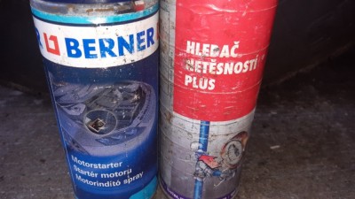

lewis
Příspěvky: 277
Bydliště: Beroun
Re: FFIII 1.0 ecoboost 125k
Příspěvek od lewis » 29.06.2022 13:10
Čidlo tlaku, váhy vzduchu...vše venku, s gum
ičkama, mám i čistič na váhy...prostě vše vyčištěno, složeno, konektory očištěny a nic... :? ...takarová voda je dobrej nápad a nebo i ten sprej s benzolem?...že by to případně mělo vliv na chod motoru...by to někde nasálo... něco jsem našel...tak asi jedno nebo druhý... :nixw:

phofy
Příspěvky: 9513
Registrován: 23.07.2011 11:32
Příspěvek od phofy » 29.06.2022 13:23
Ber to tak, že v sání na vysokotlaké části, což je ta co si dával fotku, tak ti tyhle spreje nepomůžou
vladka1
Příspěvky: 658
Registrován: 09.01.2013 21:02
Příspěvek od vladka1 » 29.06.2022 16:09
Spreje fungujou v sání kdy si motor netěsností cucne spreje a reaguje, tady to ale saje jen před turbem. Za turbem to tlačí, takže tam mydlinky a je vidět kde to bublá. Mydlinky zase nefungujou na sání protože bublaj dovnitř a to zvenku neni vidět :mrgreen:
Na volnoběžnou spotřebu má vliv čidlo teploty, lambda, odpory v motoru (hlavně odběr altíku příp. klimy) příp. servočerpadlo pokud je hydraulika, pak mechanickej stav motoru = komprese, vstřiky jak dobře rozprašujou (= i tlak paliva), kvalita regulace tlaku turba včetně měření tlaku, váha vzduchu apod.
Je toho tolik, že je snad lepší na okamžitou spotřebu nečumět a přepnout to jinam :mrgreen:
