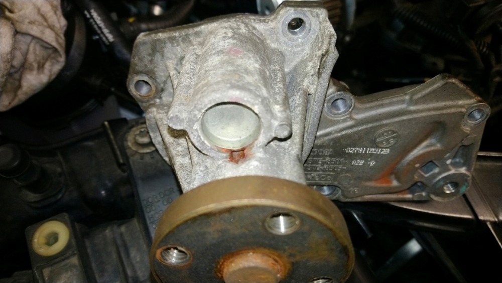

Kapající chladící kapalina 1.6 ecoboost
U mě poslední netesnost nalezena u čerpadla na chl kapalinu, co u mondea jede pro topení. Dvě pásky a netesnily. Zkusim dát příště fotku
Únik už podruhé. Snad je to vidět.

Re: Kapající chladící kapalina 1.6 ecoboost
dalsi unik odhalen pri vymene rozvodu. Snad se to zase zlepsi. :-)
Když zrovna žádnou fotku nemám, ale když si stoupneš před auto, tak lehce vlevo. U Cmaxu byl myslím schovanej za alternátorem, takže se musel odstrojit předek a alternátor ven, jinak se tam nedostal.
A já dnes akorát šel do garáže, že to nechám dobít, když teď moc nejezdím a jak koukám, tak mi chyběl asi 0,5l kapaliny
Nevím za jak dlouho to uteklo, týdny jsem motorový prostor nekontroloval. Ale u sebe tipuji vodní pumpu, byla vidět kapka na plastu za pravým předním kolem.
diky, ja koukal prave napravo a tam je jen cidlo, pri rozvodech na pumpe mrazova zatka byla taky hodne od zaschle kapaliny
Tak klidně to může jít přes ni. Mě před nějakým rokem to na pumpě šlo taky touto cestou ven. ¨
