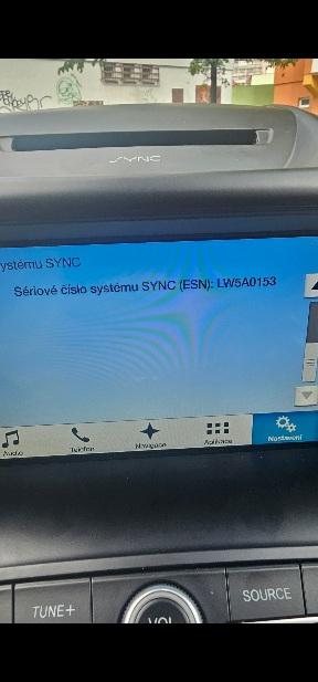

Dobrý den, prosím o radu dal jsem Sync 3 ale teď jde audio jen při vypnutém zapalování, když zapnu zapalování tak se audio vypne tak za jízdy si nic neposlechnou jen když zastavím a vypnu klíč
- Příspěvky: 25142
Re: SYNC 3 - rady, tipy a problémy uživatelů
co tam bylo puvodne?
tipnul bych si na spatne nastavene parametry, co je to za auto? a z jakeho auta byl vyndan SYNC3?

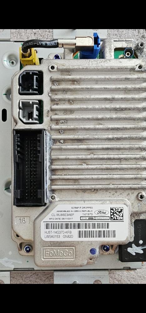

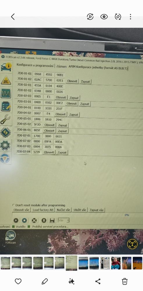

Je to Cmax 2016 a Sync 3 jsem sehnal z Ford kuga 2018 i s CD mechanikou a USB teď jen čekám na redukci k USB hubu. No ještě nejde kamera na zpátečku zkoušel jsem něco přes forscan ale už jsem asi starej nebaví mě to
vypada to že tě brzy asi navštívím.

- Příspěvky: 25142
vrat tam puvodni CDmechaniku (radio), ta by hrat mela ... a kamera je o zmene parametru v APIMu

DusMa
- Příspěvky: 18
- Registrován: 14.06.2025 10:08
Děkuji už mám hotovo a samozřejmě si měl pravdu tak že palec nahoru
,teď ještě jak nastavit ty ostatní věci jako je kamera a klimatizace jako bylo na sync2.ja jsem se díval ale tam je věcí že bych něco nerad podělal.
- Příspěvky: 25142
kamera; zmen
7D0-01-01 0968-4592-90B1
na
7D0-01-01 0B68-4592-90xx
(xx je napr. 00, forscan si to opravi a dopocita sam)
na

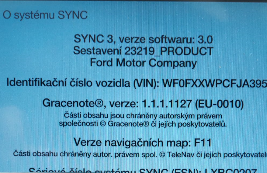

Zdravim,ZaQik píše: 15.07.2025 20:03 mapy F14 do SYNC 3.0 (tedy ne 3.4 !!!)
http://ivsu.binaries.ford.com/swparts/J ... 000.TAR.GZ (mapy)
http://ivsu.binaries.ford.com/swparts/J ... 000.TAR.GZ (hlas)
http://ivsu.binaries.ford.com/swparts/J ... 000.TAR.GZ (licence)
muzu do teto verze nahrat mapy F14?
Diky

DusMa
- Příspěvky: 18
Tak nevim ,mám staženo dám na flash strčim do auta a jen to zaindexuje disk a konec žádná instalace.
