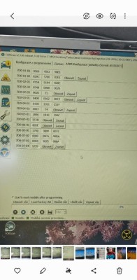

kamera; zmen
7D0-01-01 0968-4592-90B1
na
7D0-01-01 0B68-4592-90xx
(xx je napr. 00, forscan si to opravi a dopocita sam)
na
