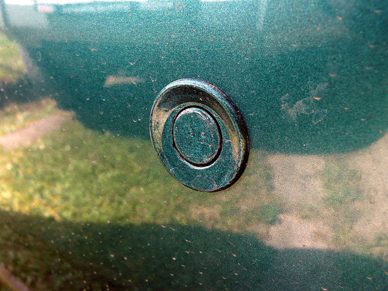

Tak já mám namontováno...ANi to nebyl takovej porod jako všechno ostatní v mém podání.Displej jsem dal pod přední okno na pravou stranu.Kabel jsem prostrčil za A sloupkem(trochu krkolomné,chce to sílu a vytrvalost
)a do zadní části po vzoru zewla.Vzadu jsem sundal plastové obložení kufru na levé straně a jamaka měl pravdu.Pod levým kobercem na boku je opravdu královské místo a je tam i elektrika ke zpátečce.Je to spodní svazek a jediný zelenočerný.To je +.Hned pod tím svazkem je průchodka ven přes kterou jsem to protáhl.Naříznul jí a díru pak zasilikonoval.A teď k vrtání.V nárazníku k mému údivu deformační člen nemám.Senzory jsem rozmístil přibližně podle orig.výkresu a jejich výšku jsem dal na 7cm od horní hrany nárazníku.Ale ne od horního okraje,ale od toho té ostré hrany pod ní.Snad mi chápete.Kdybych to vrtal o kousek níž,tak tam už je nějaká kovová výztuha a čidlo by se tam nemuselo vejít!Pokud je to k nepochopení,což je klidně možný,tak volejte

Já je mám přesně tam co je na foto a žádnej problém.A korát že přesně tam ja vyztužení ,takže náraznik dolu a dělat otvory.

Tak jsem to vyznbačil tady na fotce.Jinak protahování kabelů jsem dělal tak,že jsem si sehnal asi 2m tvrdého drátu a protahoval to navázaný na drátu.Pohodička...Tady je pár fotek.Kdyby byl ještě nějaký dotaz,tak rád zodpovím....
