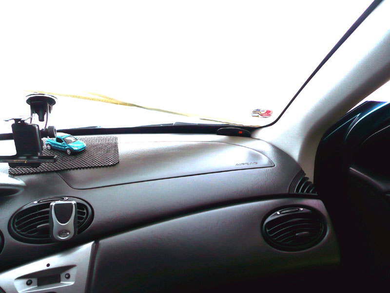

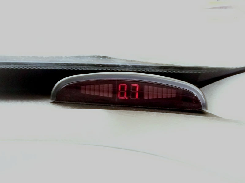

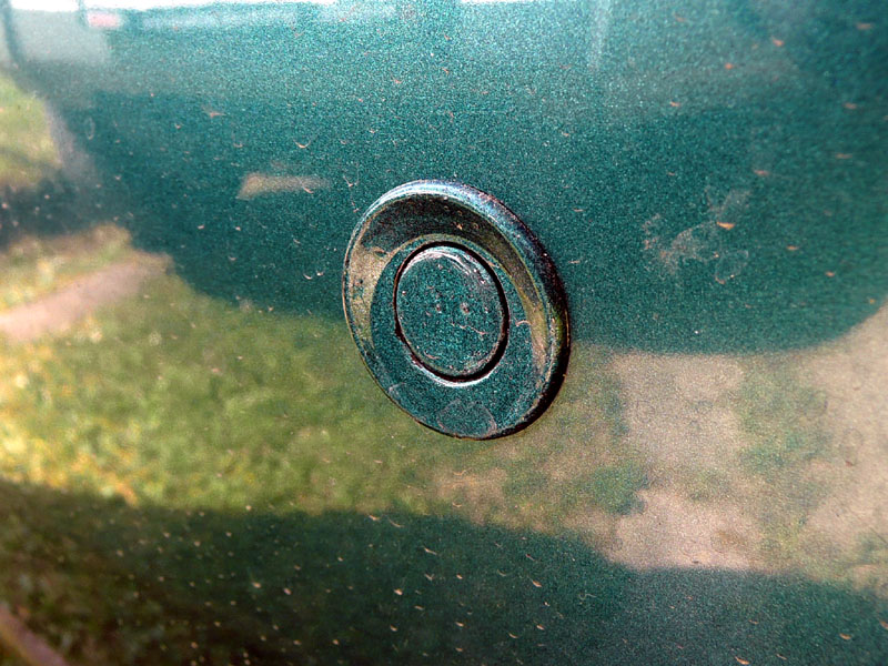

Tak já mám namontováno...ANi to nebyl takovej porod jako všechno ostatní v mém podání.Displej jsem dal pod přední okno na pravou stranu.Kabel jsem prostrčil za A sloupkem(trochu krkolomné,chce to sílu a vytrvalost :D )a do zadní části po vzoru zewla.Vzadu jsem sundal plastové obložení kufru na levé straně a jamaka měl pravdu.Pod levým kobercem na boku je opravdu královské místo a je tam i elektrika ke zpátečce.Je to spodní svazek a jediný zelenočerný.To je +.Hned pod tím svazkem je průchodka ven přes kterou jsem to protáhl.Naříznul jí a díru pak zasilikonoval.A teď k vrtání.V nárazníku k mému údivu deformační člen nemám.Senzory jsem rozmístil přibližně podle orig.výkresu a jejich výšku jsem dal na 7cm od horní hrany nárazníku.Ale ne od horního okraje,ale od toho té ostré hrany pod ní.Snad mi chápete.Kdybych to vrtal o kousek níž,tak tam už je nějaká kovová výztuha a čidlo by se tam nemuselo vejít!Pokud je to k nepochopení,což je klidně možný,tak volejte :D ....Fotky mám v mobilu a dostanu je z něj až na pc doma :( Kdybys třeba Ihrdlicku chtěl něco vysvětlit,tak mi brnkni...736679602.

Kota píše:Tak já mám namontováno...ANi to nebyl takovej porod jako všechno ostatní v mém podání.Displej jsem dal pod přední okno na pravou stranu.Kabel jsem prostrčil za A sloupkem(trochu krkolomné,chce to sílu a vytrvalost :D )a do zadní části po vzoru zewla.Vzadu jsem sundal plastové obložení kufru na levé straně a jamaka měl pravdu.Pod levým kobercem na boku je opravdu královské místo a je tam i elektrika ke zpátečce.Je to spodní svazek a jediný zelenočerný.To je +.Hned pod tím svazkem je průchodka ven přes kterou jsem to protáhl.Naříznul jí a díru pak zasilikonoval.A teď k vrtání.V nárazníku k mému údivu deformační člen nemám.Senzory jsem rozmístil přibližně podle orig.výkresu a jejich výšku jsem dal na 7cm od horní hrany nárazníku.Ale ne od horního okraje,ale od toho té ostré hrany pod ní.Snad mi chápete.Kdybych to vrtal o kousek níž,tak tam už je nějaká kovová výztuha a čidlo by se tam nemuselo vejít!Pokud je to k nepochopení,což je klidně možný,tak volejte :D ....Fotky mám v mobilu a dostanu je z něj až na pc doma :( Kdybys třeba Ihrdlicku chtěl něco vysvětlit,tak mi brnkni...736679602.

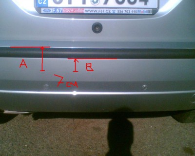

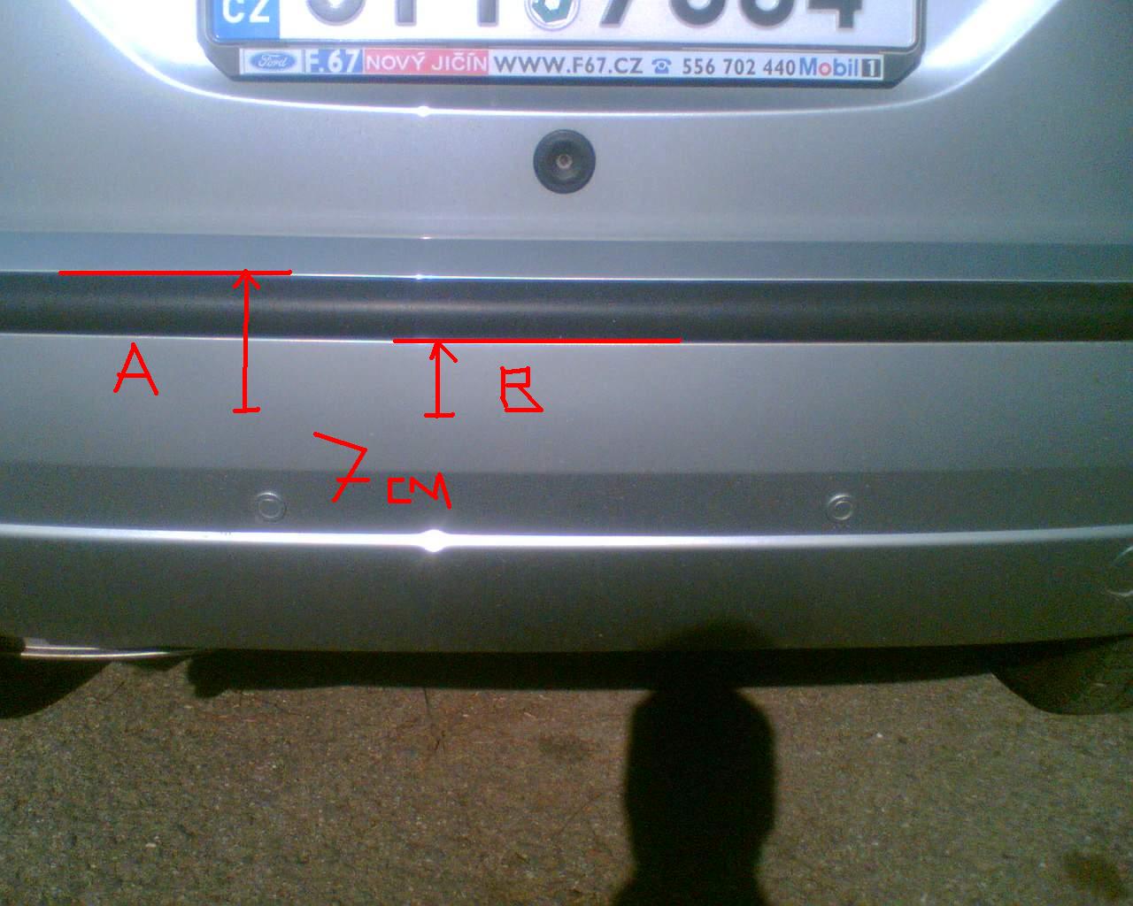

GRATULACE !!! Já mám auto od včerejčka doma, ale kosmeťák zapomněl na ty čidla, ty budou až v PO :( Tak uvidím, kdy se mi to povede :) A co se týče té výšky..je to takto ? :
Je to A nebo B ? Já mám 2000 takže tam nemám ten "odírací" plast .

Já je mám přesně tam co je na foto a žádnej problém.A korát že přesně tam ja vyztužení ,takže náraznik dolu a dělat otvory.

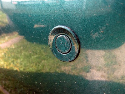

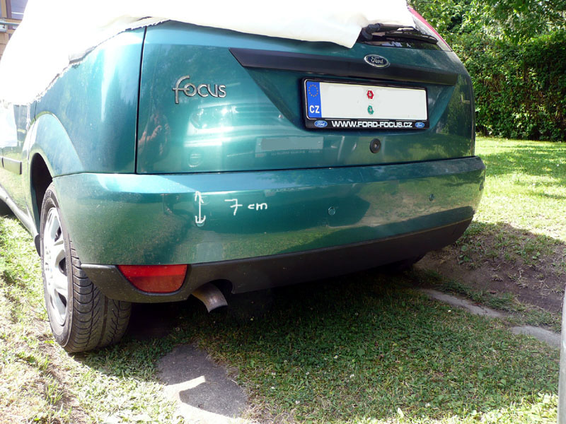

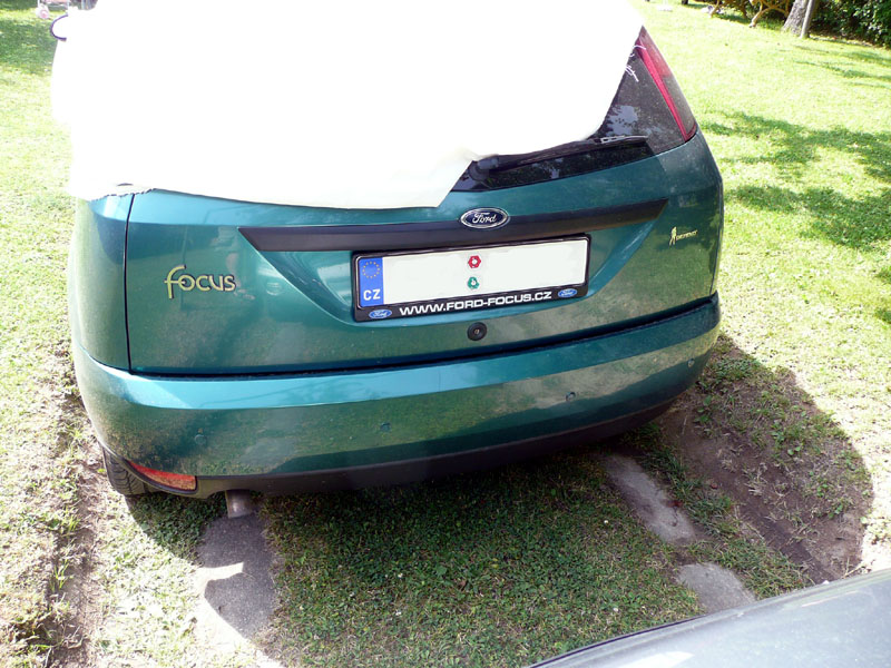

Tak jsem to vyznbačil tady na fotce.Jinak protahování kabelů jsem dělal tak,že jsem si sehnal asi 2m tvrdého drátu a protahoval to navázaný na drátu.Pohodička...Tady je pár fotek.Kdyby byl ještě nějaký dotaz,tak rád zodpovím....

mna napadlo, ked vidim tie displeje farebne, ze taky by mal idealne umiestnenie vzadu nad kufrovymi dverami, aby ho stredne spatne zrkadielko videlo, ked clovek cuva bud ze sa otoci a pozera, alebo cez strdove zrkadielko, tak to ma v obzore a nemusi to ani pipat :)
Ja mam vsak displej LCD v jednej farbe a pipalo to velmi neprijemne, takze som musel odpojit pipatko a ostal len display. Keby som to robil zas, tak by som to asi umiestnil tam a aj by to usetrilo kabelaz a rozoberanie
kota: dobra praca :) ja uz bez senzora cuvat ani neviem :)

Já ho umístil tam,protože na 95 procent takhle parkuju u pravé strany silnice.Takže koukám do pravého bočního abych nerval gumy o obrubník a přitom pokukuju na vzdálenost.Konečně vypadám při parkování jako borec.Strčim to tam na 30 čísel.Předtím jsem někdy musel i vystoupit :oops: :lol:

2 Kóťa: umístění displeje plánuji úplně stejné. Parkuji taky tak. Až to budu mít hotové, tak se taky podělím o foto a těch 7cm je tak, jak jsem si myslel, že to je :)

A senzory jsi si lakoval sám nebo kosmeťák ? :roll:
