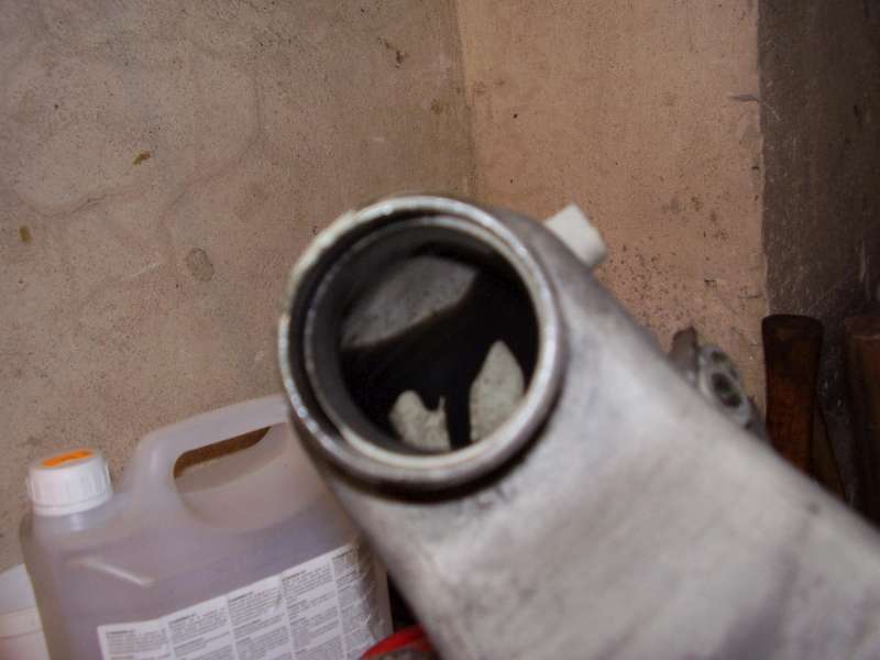

Zdravim, tak sem rozebral intercooler a nejaky olej tam byl (mensi kaluzka) zkusil sem vyfotit na obr c.1,2. Olej byl taky v hadici na obr.4 a vyteceny ven v mistech na obr. 3 pod hadici a obr. 0 pod tou veci s tim klobouckem :lol: (omlouvam se ale nevim jak se to naziva).
Nevite prosim nekdo jak postupovat dal? A v pripade ze to proposti turbina, kde ji vubec najdu, kde koupit (za kolik) a jak vymenit? Muze se neco poskodit kdyz zavadu neodstranim co nejdrive?

no takato kaluzka by sa mi uz moc nepacila. Aky dym ide z vyfuku?
Turbo najdes ked pojdes po hadici sania, hned z krytu vzduchoveho obalu, je dole na konci tej hadice.
