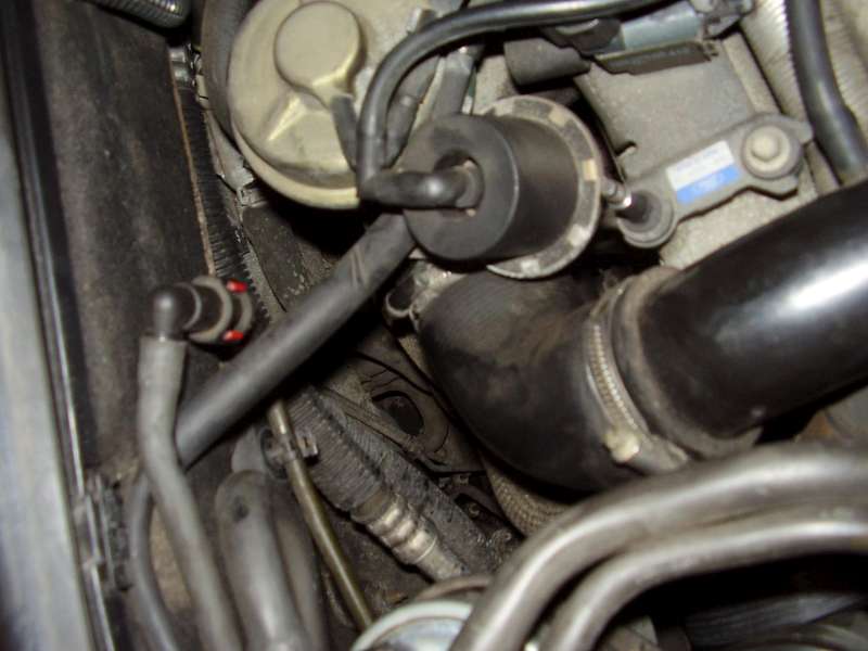

Jen sem doresil jeden problem, vyskytl se dalsi. Pomalu se mi snizuje mnozstvi oleje v motoru a nejspis sem ho nalezl v hadici "asi od sani" (viz. obrazek). Ze spoda je cela od oleje a vevnitr taky. Nevedeli byste prosim nekdo co s tim delat??

to je hadica od turba, je prirodzene,že je v nej bordel (mazivo zmixle so sadzami) ak ti cez nu preteka, znamená že netesní a musí ti automaticky prefukovat aj turbo a netahat..pozri vo vlakne turbo ako chlapci vyriešili tento problem

nechcem malovat certa na stenu, ale pocitam ze to bude nacata turbina

Myslis napraskla trubka od turba? Tak jak sem se docetl v nekterem z vlaken o turbu?

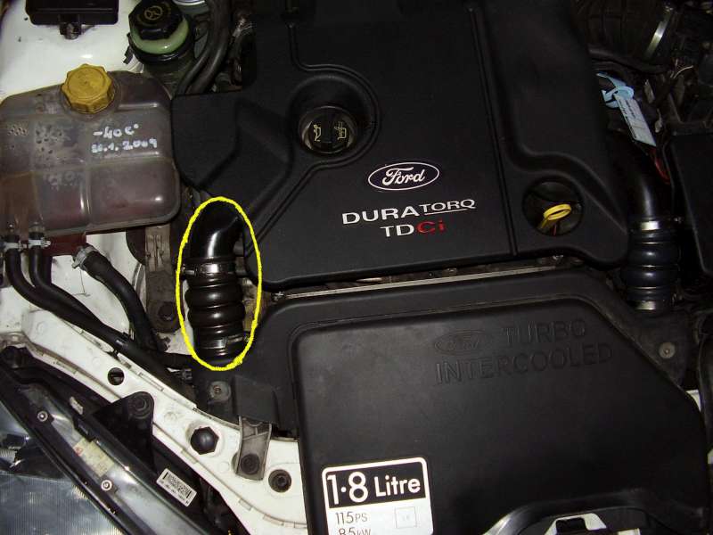

- Příspěvky: 19257
Re: Ubytek oleje
vpredu na cele , sundas cerny kryt s napisem 100PS nebo 115PS , 2x krížák , pod nim jsou 4srouby na 8 , a pak povolís sponky na hadicích a zleva odpojis cidlo a mas cooler dole . muze se ti stat ze se ti zadnou pri povolovani 8cek vytacet i matice z cela tak staci podrzet 13kou .

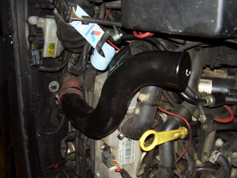

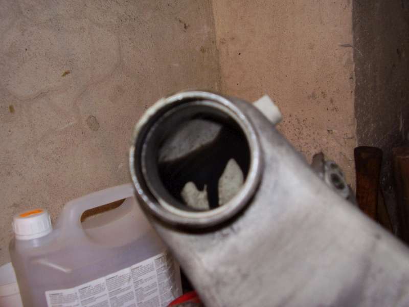

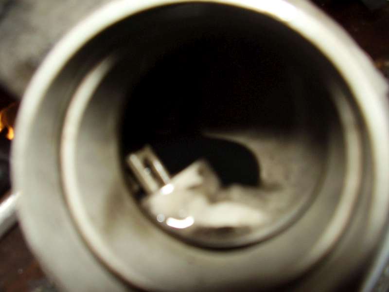

Zdravim, tak sem rozebral intercooler a nejaky olej tam byl (mensi kaluzka) zkusil sem vyfotit na obr c.1,2. Olej byl taky v hadici na obr.4 a vyteceny ven v mistech na obr. 3 pod hadici a obr. 0 pod tou veci s tim klobouckem

no takato kaluzka by sa mi uz moc nepacila. Aky dym ide z vyfuku?
Turbo najdes ked pojdes po hadici sania, hned z krytu vzduchoveho obalu, je dole na konci tej hadice.
