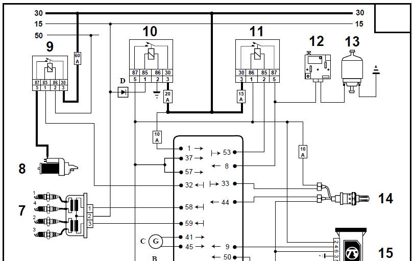

Re: cívka zapalování
ještě hledám napajecí relé cívky podle schematu,je tady zakreslené ale kdeho najdu nevím,je spojene ze spinačem zapalovánívocek píše:tak ty svíčky mám z orgynal sady koupene podle čísla (vinu)auta ,jsou nastavene od výrobcevocek píše:kolik má být ten odtrh na svíčkachpelen píše:vocek, vzdalenost elektrod na svickach jsi kontroloval? Pokud je vetsi, nez ma byt, tak je vn blok vice napetove namahan.
ja jsem tam zadne rele nenasel
Asi hleda rele 10, ktere nema nic spolecneho se zapalovanim.
