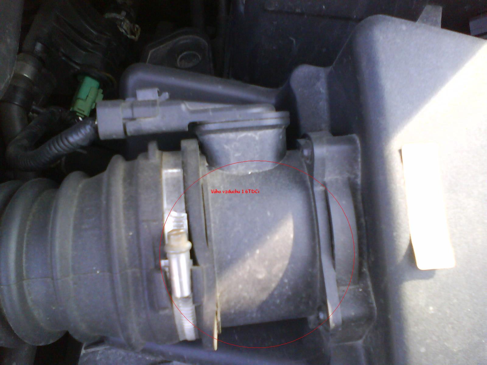

Ahoj všem,
hledal jsem snad důkladně, ale nikde tady není téma kde bych se dozvěděl kde se nachází MAF filtr[váha vyduchu] u výše uvedeného motoru, je to C-max 2004, díky. Martin

Ak tam je,tak za vzduchovym filtrom v nasavacom potrubi

Váha vzduchu:
