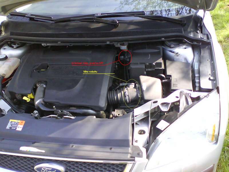

Ahoj všem,
hledal jsem snad důkladně, ale nikde tady není téma kde bych se dozvěděl kde se nachází MAF filtr[váha vyduchu] u výše uvedeného motoru, je to C-max 2004, díky. Martin
C-MAX 1.6 TDCI 80kw r.v.2004
- Příspěvky: 8970
Re: MAF filtr - 1,6 TDCi 80kw
Ak tam je,tak za vzduchovym filtrom v nasavacom potrubi

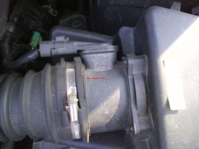

Děkuji, ventil společně s hadicí k turbu jsem demontoval a uvnitř je spousta oleje.
Použil jsem čistič na brzdy, vše důkladně vyčistil a jel projet.
Po cca.50km znovu demontováno a olej je tam zase.
Myslel jsem že propouští olej přes turbo, ale to by se ztrácel, dělá mi to již delší dobu(3 měsíce) cukání při otáčkách 1800-2000 a naslédný oblak černého kouře, jinak výkon a spotřeba OK.
Olej ale neubývá, naopak na měrce je 3mm nad horní hranou rysky, což by asi také nemělo být.
EGR to není...ve Fordu napřed vyčištěn potom vyměněn za nový a dělalo to to stejné.
Tak teda nevím, pokud by měl někdo nějaký postřeh, díky za něj.
Martin
Váha vzduchu:
