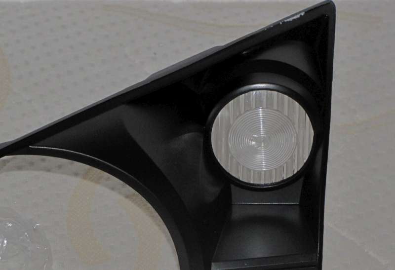

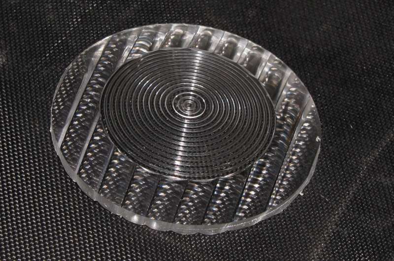

Tak panstvo, dneska jsem si vyzvedl ofreézované sklíčko, vypadá to věru dobře! A cena? 20Kč za kus
Teď jen to vlepit silikonem na místo a bude
Tak kdybyste někdo chtěli taky, je možno

Hoď určitě fotku hotové práce,a na kolik to máš stáhnute teď v pruměru a info jestli to s tím pruměrem sedlo napoprvé nebo je třeba ještě něco přibrušovat.

Budu to asi dělat zítra nebo v neděli - ale já narozdíl od vás musím ještě vyřešit jak udělat, aby žárovka blikala oranžově
Jinak to tam pásne napoprvý - oni tam jsou takový vymezovací výstupky, tak mezi nima je to průměr přesně 50
Teď mě napadlo to vyfotit na BlackEyesu:

Vypadá to pěkně! Bohužel tohle na srazu nedáme
. Nevadí, nechá se to na doma. Na to vlepení je stejnak asi potřeba lousknout sklo a demontovat celej ten chromovej reflektor, že? A ty budeš dávat jaký žárovky?

Já bych to do srazu stihl nechat fréznout, ale to byste mi je museli poslat... A na montáž je potřeba sundat sklo jak říkáš a sundat ten chromovej bazmek jak si ho kdekdo stříká na černo a zevnitř to vlepit silikonem... To bysme na srazu i zvládli, silikon se dá používat po zhruba 12ti hodinách...
A já žárovky vyrobil - mají vlastní reflektůrek, ale svítí teplou bílou, ne oranžovou...Tak teď do nich budu cpát oranž sklíčko
