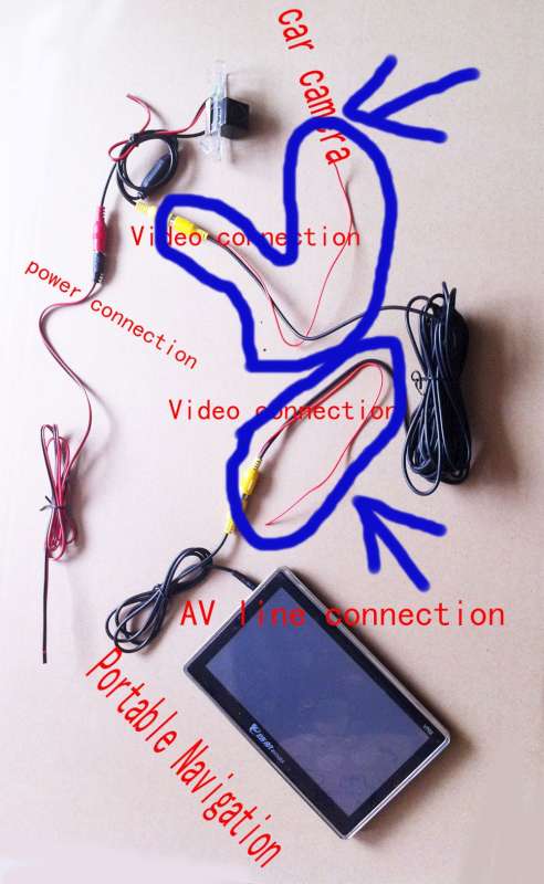

Neviete na co sluzi ten tenky kablik??
Pretoze radio ktore to v baleni nemalo,tak to rozbehalo v pohode..Moje nie...

EDIT: Sorry, zle pozeram. Je to smerom z kamery. Zeby to islo na cuvacie svetla?
- Příspěvky: 2359
- Bydliště: Smolenice
Re: Multimedia a navigacia focus
Tu som to lepsie nakreslilhttp://www.ford-focus.cz/forum/viewtopi ... &start=750
Kabliky od power connetion sme napojili na cuvacky.

To hej. To je napajanie kamery. Len ci tie cervene kabliky nie su od toho, ze pri pritomnosti napatia na nich sa automaticky prepne video vstup na zadnu kameru. Zislo by sa merakom "prepipat" na ktory vyvod na tom zltom cinchi je to pripojene. A ci to je na priamo alebo cez nejaky rezistor/kondenzator.
Na samotnej navigacii si mozes manualne navolit vstup zo zadnej kamery? Potom by to davalo zmysel. To POWER zapnes pevno na +12V. Takze mozes prepnut vstup na zadnu kameru, aj ked nemas zaradenu spiatocku. A potom ten cerveny kablik pripojis na spiatockove svetla. Takze pri zaradeni spiatocky ti to prepne na zadnu kameru automaticky.
Nehovorim to s istotou, nemam tvoju navigaciu. Ale zapajal som taku, ktora bola takto riesena.
Takze nemam na navigacii tlacitko na kameru...Kabel Power sme skusali davat napriamo ale aj tak to neslo(na mojom radiu)Blackhawk-ovi to islo...On ale mal ten zlty cinch bez toho cerveneho dzindzika...Takze power conection sme napojili na spiatockove svetlo aby sqa to zaplo len pri zaradenej spiatocke....Zase sme to skusili,mne nic a na Blackhawkovom islo..BTW,ked sme skusili moje radio v jeho aute,tiez to nefungovalo..Podla nas na to ma vpliv ten cerveny dzindzik..Neviem ale kam....Zeby kostra??

Marek, praveze si myslim, ze ten cerveny kablik na to nema vplyv. Kedze moje radio v tovjom aute islo aj ked sme ten cerveny kablik nemali nikde dany. Ale je mozne, ze to co pise stano. ma nejaky zmysel. Ale tiez sa mi zdalo, ze na tvojom radiu sa nedalo navolil manualne prepnutie na kameru. Neskusal si pisat predajcovi ci nema nejaky napad?

Blackhawk: Tvoje radio s markovou kamerou teda islo? Alebo ste pouzivali tvoju kameru? Napajanie markovej kamery pripojte kdekolvek na +12V, aj na obrysove svetla (ak su zapnute).
Kamera na druhom video vstupe ide?
A este prepipni ten cerveny kablik. Ci je v cinchi pripojeny na stredovy kolik alebo na oplastenie.
