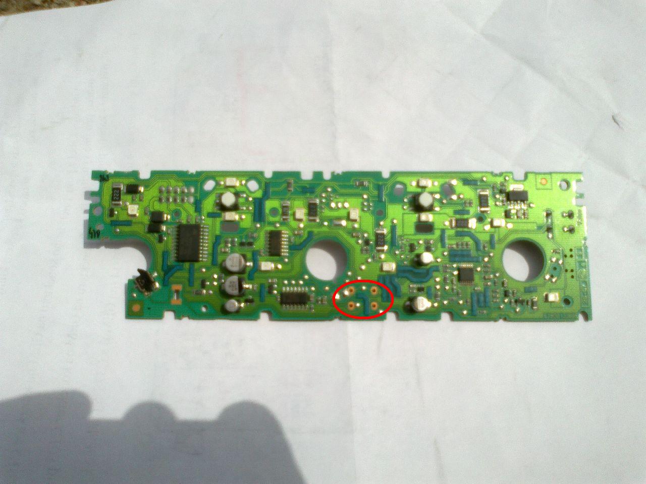

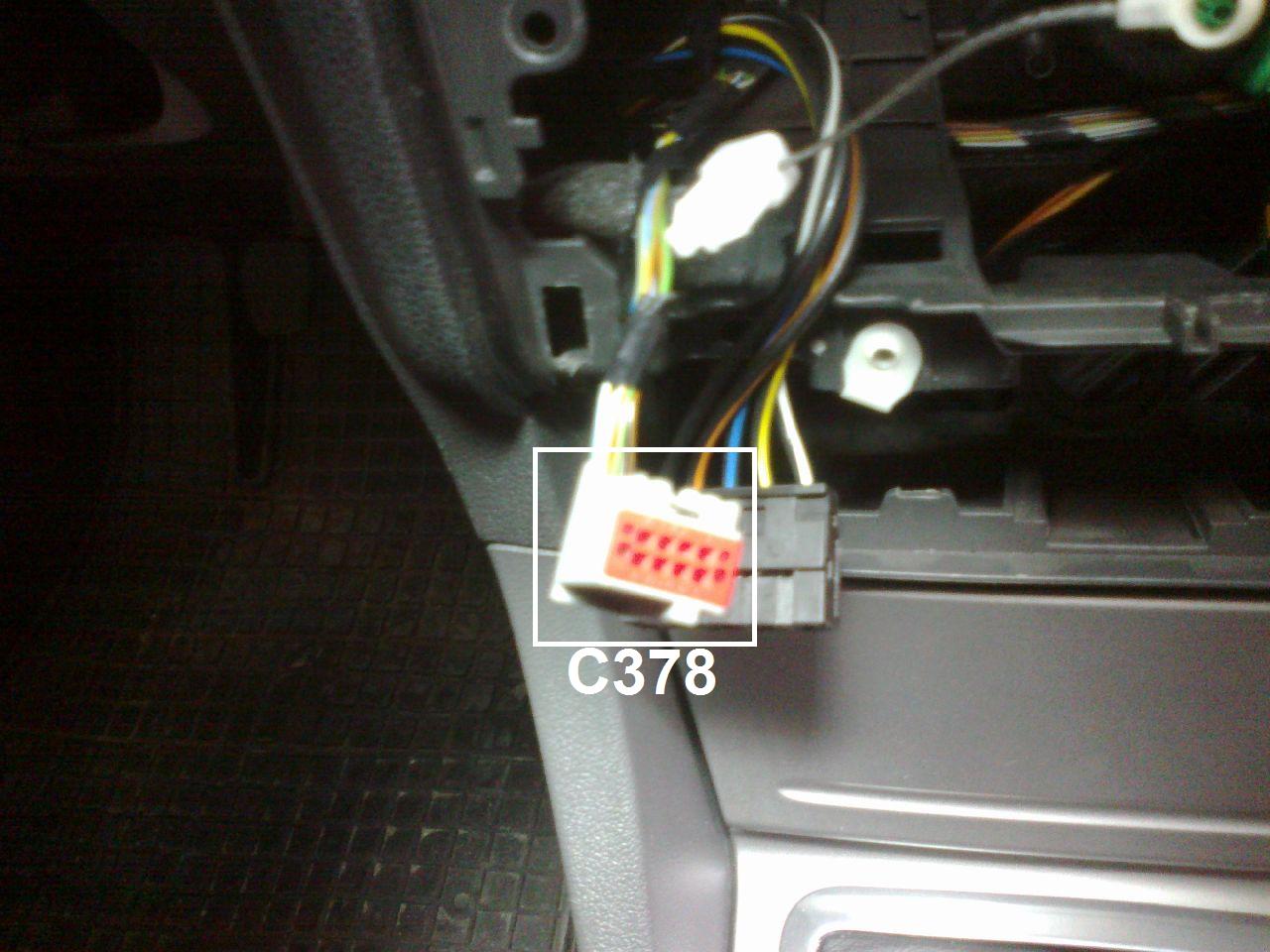

Takže dneska jsem dělal přípravu a mám tak 90% hotovo. Mám natahanou komplet elektroinstalaci, ale chybí mi ještě piny do svorkovnic do GEMu, tak to budu muset pořešit dodatečně později.
Zjistil jsem několik docela podstatných věcí.
Rozebral jsem jsem ovládací panel topení, abych zjistil jak to tam vypadá s tím ovládáním spouštění vyhřívače. Po rozebrání je na fotkách vidět(omluvte kvalitu, foťák po ruce nebyl :oops: ), že v panelu chybí "spínač", který by poslal prostřednictvím kabelu signál do GEMu a ten spustil vyhřívání. On ve výsledku není ani ten kabel v C378! V zeleným kroužku je vidět spínač na spuštění klimy při poloze na čelní okno.
Takže zbývá sehnat panel, který má přípravu na vyhřívač, nebo to obejít. Já jsem to udělal tak, že jsem z GEMu vytáhnul spínaných 12V do kolébkového vypínače, a z vypínače zpět na pin 14 na C103 – na základě rady od Zaqika, že by se na pinu 5 na C378 mělo objevit 12V a tím pádem GEM dostane info a zapne vyhřívač. Tím mám zajištěno, že si budu pouštět tento vyhřívač i když budu mít kolečko topení nastaveno na minimum(tím pádem se motor bude rychleji ohřívat a přitom bude foukat teplý vzduch z ohřívače.
Na poslední fotce v kroužkách výstupky, který spínají spínače.
Je to napsaný strašně složitě, ale jinak nevím jak to líp popsat :oops: :nixw:
PS: je to zatím pouze teorie, protože v tomhle počasí to není možný vyzkoušet. Možná ten kdo má přípravu originál a chtělo se mu rozebrat panel topení tak by potvrdil tech 12V na pin 5 na C378 po nastavení topení na MAX(tam by na tohle nynější teplota neměla mít vliv)...

dnes jsem daval PTC do FF2 po FL 1.6 diesel a byl tam pripravenej maly konektor pro ridici impulsy topeni (silove vedeni od motorove pojistkovky nebylo)

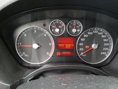

Otázka pro ty, co mají tuto vychytávku v autě s manuálním ovládání klimatizace . Když je topení vypnuto píše vám to taky na BC hlášku " AUX.HEATER OFF" ???
- Fiesta 1,5 EB ST 147kW mk8
- Fusion 1,4 59kW
Byl - Fiesta 1,0 EB mk8
- Ka TITANIUM 1,2 mk2
- C-Max 1,8TDCi
- Focus I 1,8-16v
- Fiesta XR2i 1,6
Příspěvky: 25146
Re: PTC heater
Příspěvek od ZaQik » 01.07.2013 07:46
ano, budiky FF2 pred FL maji na PTC pevnou polozku v menu, takze informace o OFF je normalni
