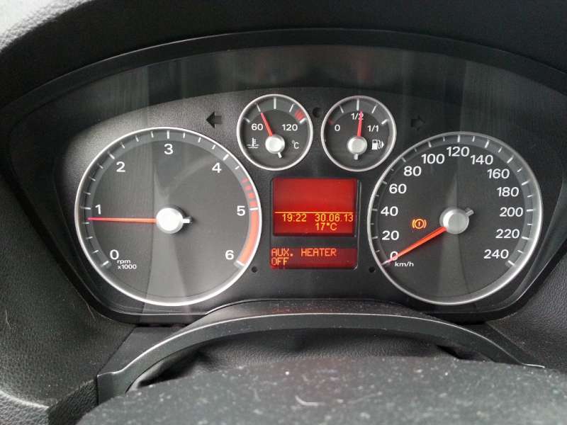

Otázka pro ty, co mají tuto vychytávku v autě s manuálním ovládání klimatizace . Když je topení vypnuto píše vám to taky na BC hlášku " AUX.HEATER OFF" ???

ano, budiky FF2 pred FL maji na PTC pevnou polozku v menu, takze informace o OFF je normalni
