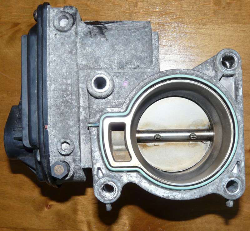

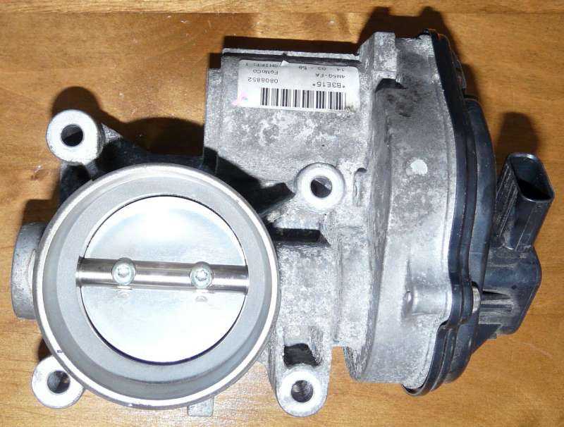

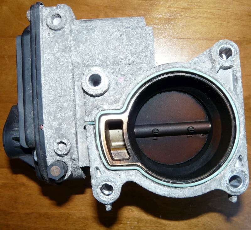

Příspěvek od prib@centrum.sk » 12.08.2014 16:59
Zdravím, pripájam sa aj ja s mojím čistením po 140 000. Moje prvé čistenie, neviem či predtým bola čistená. Sprej na karbón + štetec.
