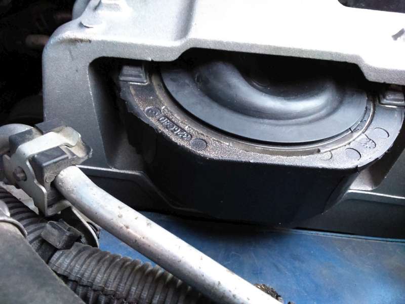

Příspěvek od vita_k » 26.06.2015 08:43

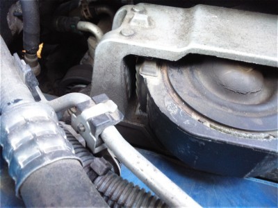

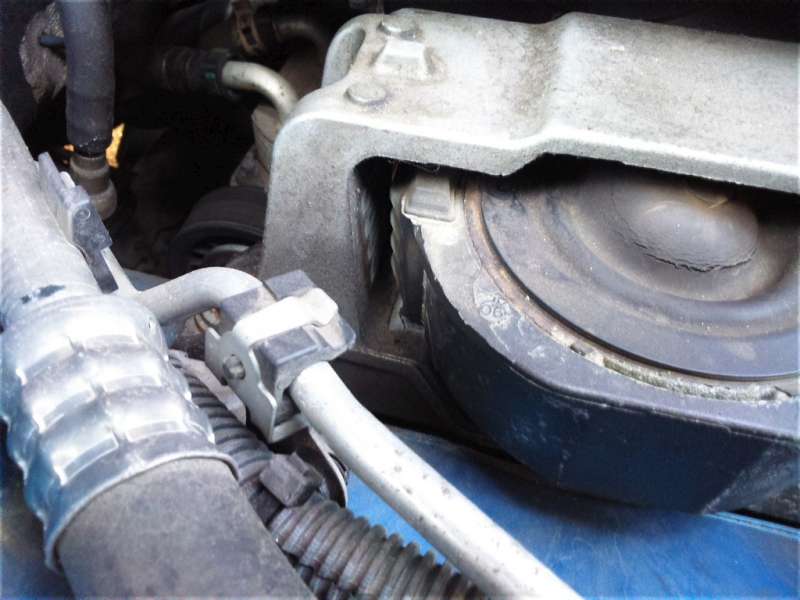

podle me uz sedi, kdyby byla fotka z boku, dalo by se to poznat. Takhle jen odhad.

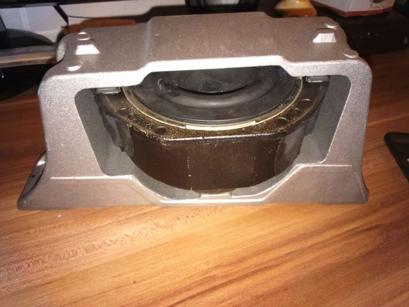

když se na ty fotky podíváš, tak rozdíl tam je, otázka co to udělá, až si sedne 8O

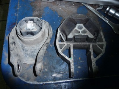

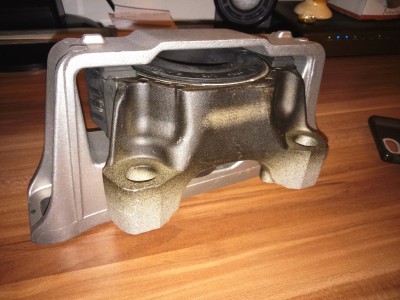

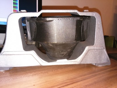

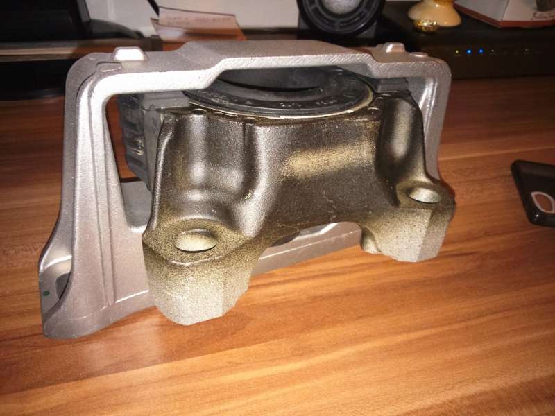

Rozdíl je to hodně velký :wink: strčím tam skoro prst, je tam opravdu cca 1cm-1,5cm místa. Něco mám nafocený, tak pak udělám návod :)
phofy
Příspěvky: 9532
Registrován: 23.07.2011 11:32
Re: Silentblok motoru
Příspěvek od phofy » 12.08.2015 21:14
Foto
phofy
Příspěvky: 9532
Příspěvek od phofy » 21.08.2015 08:54
To vpravo je náhrada? Nikde nemůžu najít ten vlevo a i podle OEM kódu mi to najde ten vpravo :cry:
Mohl by mi někdo najít finis kód silentbloku převodovky?
