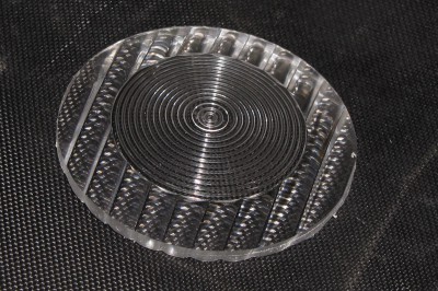

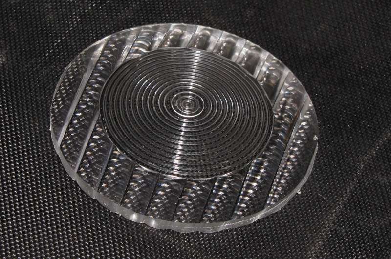

Tak panstvo, dneska jsem si vyzvedl ofreézované sklíčko, vypadá to věru dobře! A cena? 20Kč za kus :mrgreen: :palec_nahoru: Teď jen to vlepit silikonem na místo a bude :)
Tak kdybyste někdo chtěli taky, je možno :)

Hoď určitě fotku hotové práce,a na kolik to máš stáhnute teď v pruměru a info jestli to s tím pruměrem sedlo napoprvé nebo je třeba ještě něco přibrušovat.

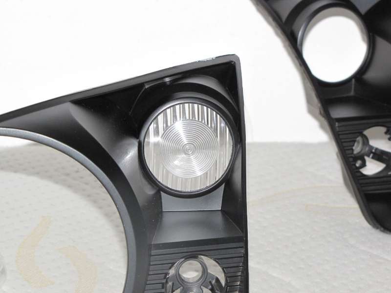

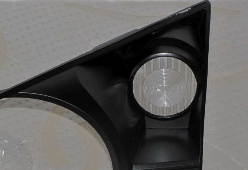

Budu to asi dělat zítra nebo v neděli - ale já narozdíl od vás musím ještě vyřešit jak udělat, aby žárovka blikala oranžově :D Jinak to tam pásne napoprvý - oni tam jsou takový vymezovací výstupky, tak mezi nima je to průměr přesně 50 ;) Teď mě napadlo to vyfotit na BlackEyesu:

Vypadá to pěkně! Bohužel tohle na srazu nedáme :x . Nevadí, nechá se to na doma. Na to vlepení je stejnak asi potřeba lousknout sklo a demontovat celej ten chromovej reflektor, že? A ty budeš dávat jaký žárovky?

Já bych to do srazu stihl nechat fréznout, ale to byste mi je museli poslat... A na montáž je potřeba sundat sklo jak říkáš a sundat ten chromovej bazmek jak si ho kdekdo stříká na černo a zevnitř to vlepit silikonem... To bysme na srazu i zvládli, silikon se dá používat po zhruba 12ti hodinách...

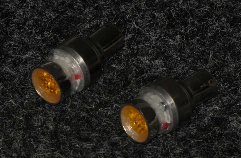

A já žárovky vyrobil - mají vlastní reflektůrek, ale svítí teplou bílou, ne oranžovou...Tak teď do nich budu cpát oranž sklíčko :mrgreen:

Břéťo nevěř tomu, že to bude svítit nějak obstojně... Já mám vepředu jednu šestnáctičipovou LEDku, která svítí teplou bílou a svítí asi jako 40W obyč žárovka - mám jí na trochu menším proudu, takže řekněme 30W žárovka...Před ní je teď oranžový sklíčko a vepředu to svítí o něco víc než původní.
LEDka vypadá takhle:
http://cz.farnell.com/bridgelux/bxra-w0 ... dp/1836785
(pro představu - mám ji na 470mA@12V = 5,64W)
Normální 21W žárovka svítí asi tak 220 - 240lm, takže chceš po LEDkách, aby svítily tak nějak stejně...
A LED žárovka, co mám vzadu má mít příkon 7,8W (nezkoušel jsem) a svítí o něco míň než žárovka a to má 28 x 3 čipů - stejně bych pro jistotu radši silnější...
Vždycky je potřeba si uvědomit, že lidský oko vnímá intenzivu světla logaritmicky, takže neplatí že poloviční svítivost = poloviční viditelnost... A z hlediska LED technologie je proti nám to, že zatímco bílé LED se vyvíjí mílovými kroky, oranžové zas tolik používané nejsou a nevyvíjí se a mají mnohem horší poměr lm/W. Pro zajímavost studené bílé LED už v laboratořích dosahují 200lm/W a oranžové bývají kolem 20 - 30 lm/W

Jinak pro představu, takhle vypadají moje žárovky:

Žárovky pěkný, Doktore, profi práce, žádnej halabalatuning :palec_nahoru:
