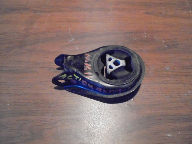

Zdravím Vás Forďáci,
viete mi niekto poradiť, kde zohnať tento spodný silentblok prevodovky?
Poprípade jeho náhrady...
Videl som, že ScorpionSX si namiesto neho nechal montovať iný, ale nie som si 100% istý, či je to správna náhrada... Ale možno aj je, preto si nechám poradiť tu od skúsenejších.
Díky.
Díky.

Re: Silentblok motoru
Ahoj, ono to neni dizajnovo to isté, ale myslím že to len závisí od výrobcu...každopádne to tam ale pasuje
Myslím že som videl na fotkách diel FEBI, ktorý má tento dizajn ako OEM silentblok - ale neviem už na 100%, najlepšie asi hodiť FINIS do Googlu a poprezerať obrázky...často krát sú z ruských webov kde to riešia a je tam aj napísaný výrobca.
Určite ale nič nepokazíš tým, že použiješ silentblok takého tvaru ako som dal ja
Tak, hotovo. Vyměněny všechny tři silentbloky. Inu stáří 10 let, najeto zatím 207 tisíc. Vyloženě zjevně ve špatném stavu byl ten dolní silentblok převodovky. Na motorovém nebylo celkem nic poznat a horní převodovkový se zdál také při ohledání celkem OK.
Komplikace celkem nebyly, snad jen, že u mého typu motoru musí člověk rozdělat či sundat hafo věcí, než se dostane k jádru. U motorového je to jen trubka sání a nádobka na chladící kapalinu. U dolního převodovkového se musí sundat celý držák toho silenbloku, což by nebyl až takový problém, ovšem na něm je namontován držák katu, který jde dosti blbě vyndat a pak zase nandat na 5 šroubů. No a ten horní převodovkový - airbox ven, baterie ven, kastl baterie ven, držák kastlu baterie ven a až pak se vyloupne ten silenblok.
Dal jsem tam od febi: 29747, 39525, 44496.
Je to ten správný. Taky jsem koupil ten hranatý, stejný, co linkoval ScorpionSX a když jsem viděl na svém motoru kulatý, jak je na tvé fotce, tak jsem se nejprve zhrozil, ale opravdu pasuje ...a po výměně maximální spokojenosttonislav píše:Zdravím Vás Forďáci,
Díky.
