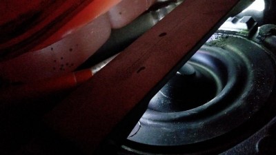

Silentblok motoru
Příspěvek od Gabo015 » 05.09.2018 18:47
Zdravím. Mna tiez caka vymena. Tento je podla vsetkeho po smrti. Len mam otazku. Moze spôsobovať vibrácie volantu nad cca 90km/h? Dakujem.Obrázek
Odoslané z SM-G935F pomocou Tapatalku
Ford Focus II 1,6 Ti-VCT ,r.v.2006
kratales
Příspěvky: 258
Registrován: 17.10.2012 12:07
Bydliště: Jihlava
Re: Silentblok motoru
Příspěvek od kratales » 05.09.2018 19:29
Tak teoreticky ano, ale to by se spíš třasl celý předek. Jinak jsem dnes koukal na svůj silent a i když z něj teče olej, tak stále v rámu neleží a je tam celkem dost velká vůle. Ani při jízdě zatím není nic znát. Ale zřejmě je to tím, že jsem si toho všiml těsně po jeho smrti a tak by se s ním ještě nějakých pár kilometrů dalo najezdit, než by se to nějak projevilo. No v pátek snad dorazí, tak ho hned vyměním. Je lepší přizvednout samotný motor, nebo jak jsem v tomto vlákně četl zvednout stranu u spolujezdce, motor něčím vypodložit a následně auto spustit dolů?
