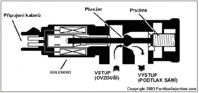

:arrow:

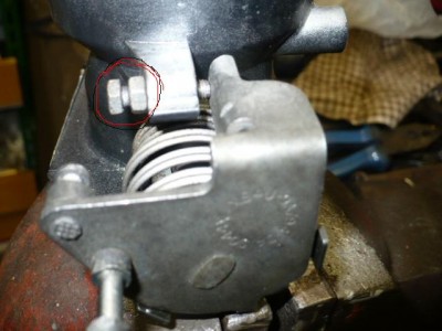

ventil, šroubkem přiškrcen, zbytek, šroubek na klapce. a, 3 roky klid. :D
