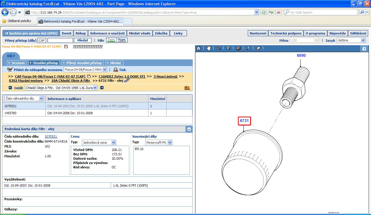

trochu som hladal na nete, ten filter, ktory mi tam dali, ma pre ford napisane aj cislo 96MM-6714-B1A
novy filter pre FF2 ma oznacenie 7S7G-6714-AA, ale pise sa ze je to nahrada za
Motorcraft EFL10, index: 1070521 (96MM-6714-B1A), ktorý sa už nevyrába
viem niekto poradit ci ho mozem teda nechat? resp. ci cislo 96MM-6714-B1A je norma pre FF2
inak to co som tam mal doteraz z original ford servisu (EFL 600) je podla toho co som nasiel pre FF1 nie 2
