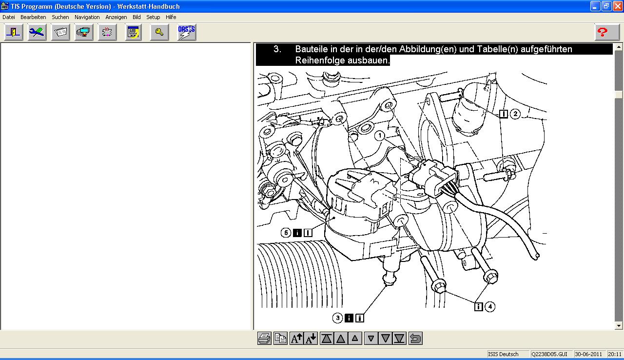

Ahoj.Nemate někdo podrobny navod a fotky z demontaže EGR ventilu na motoru Forda Focus C-Maxe 2.0 TDCi 100kW r.v.2005? Chtěl bych ho vyndat a vyčistit. V posledni době se projevuje prodleva v zátahu motoru na výšší kvalty (5,6). Vždycky kolem dvou tisíc otáček to krátce přestalo táhnout.Vyfuk mi nekouři.Pročital jsem hodně članku na toto tema a nenašel jsem navod. Diky Pepino.

mam jen nakres jestli to staci
musi se sundat sterace s ty plasty co jsou pod oknem a je zezadu motoru .

Diky.Zkusim to vydolovat :nunu:

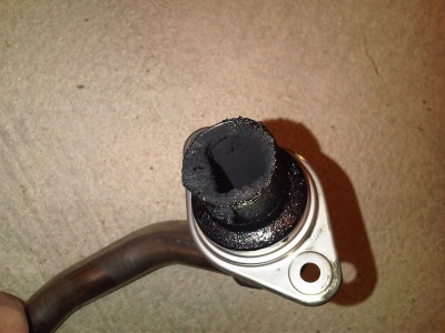

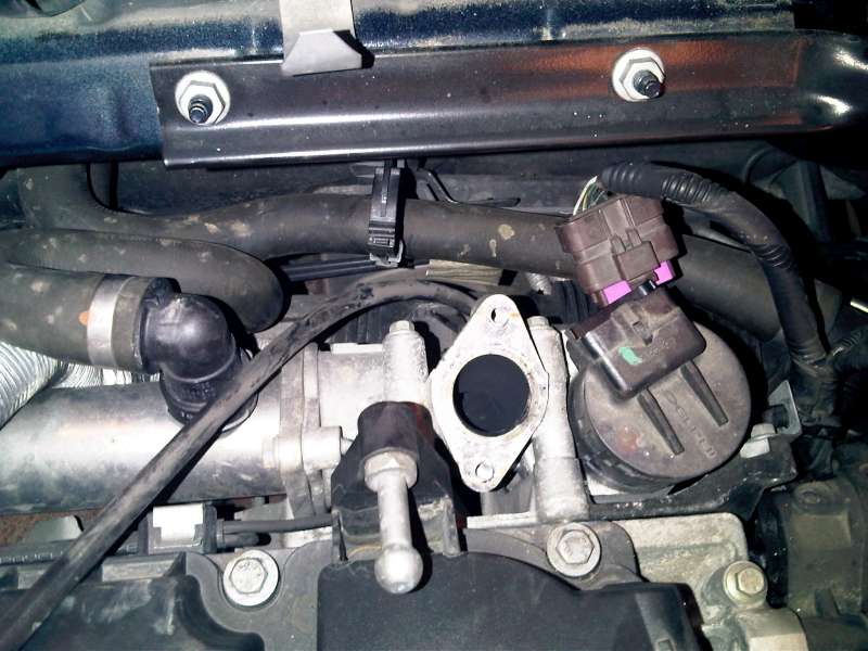

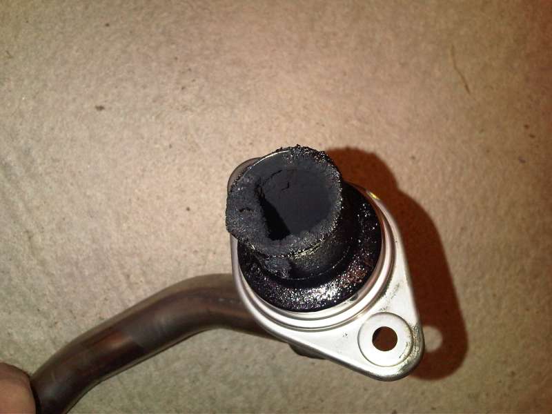

Zanesený EGR
Zanesený EGR
