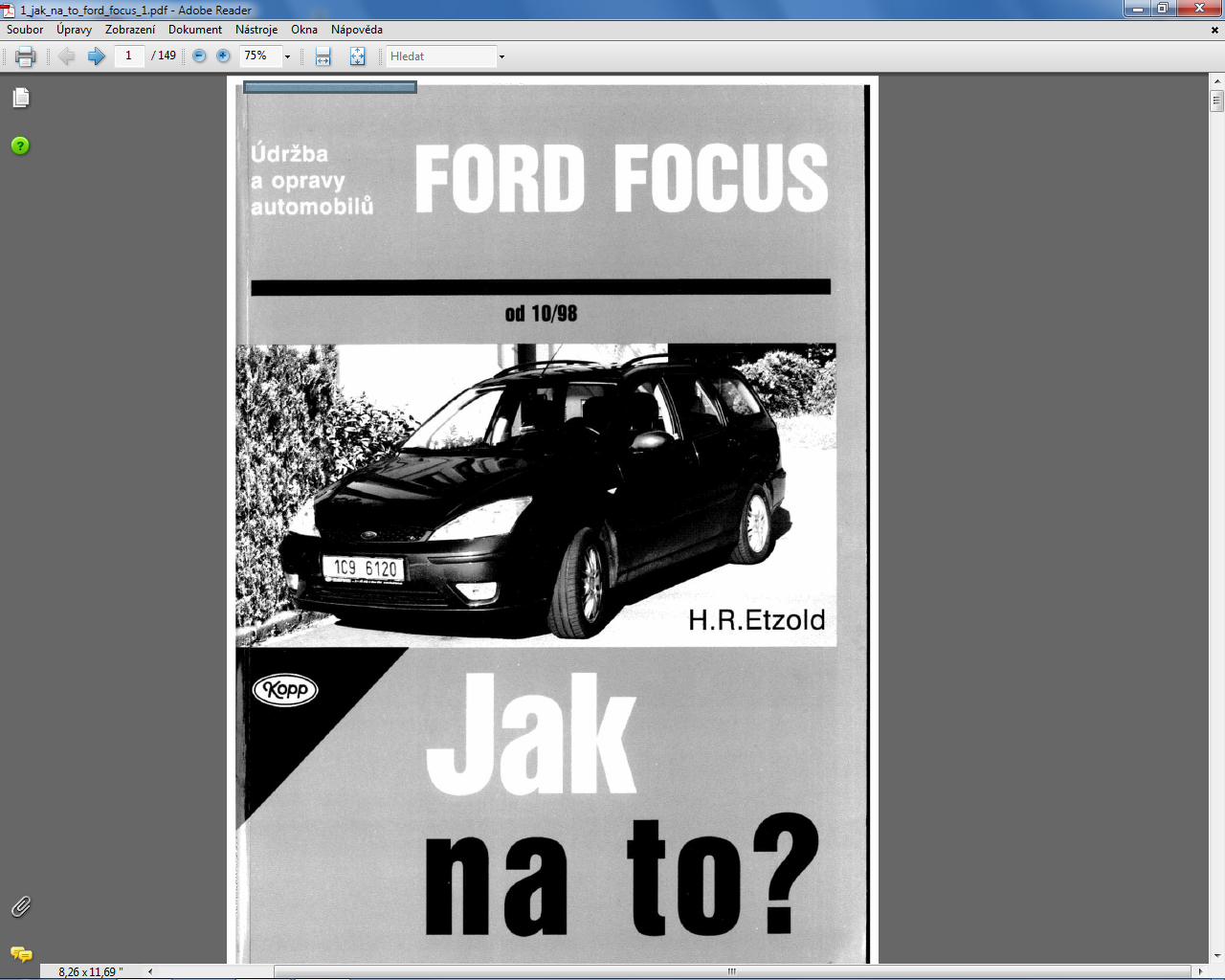

Ja som si stiahol prirucku Jak na Focusa,je tam vsetko o aute....
