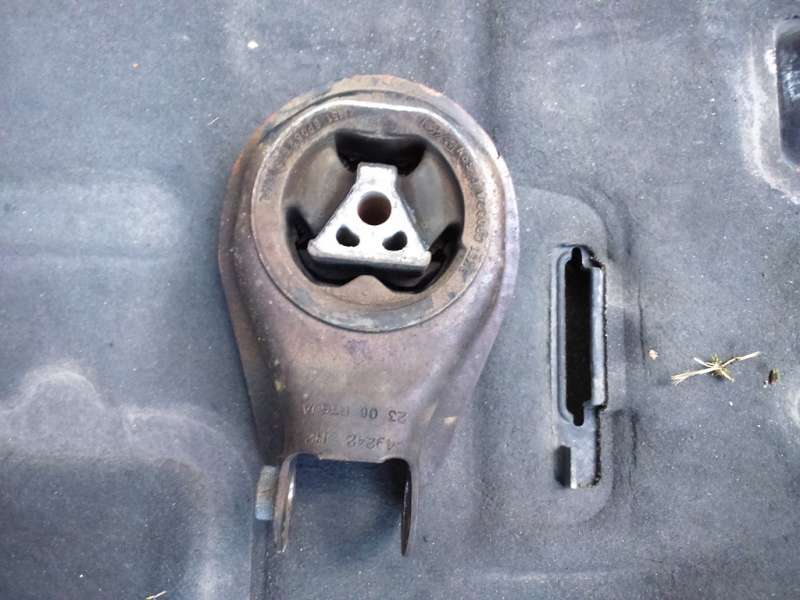

phofy :
ano, ten vpravo kt. ma iny tvar je de facto nahrada - pasuje presne a zda sa byt aj "bytelnejsi". daval som presne taky, zn. febi, cislo dielu 29747.
pre ostatnych : je to tzv. spodny zaves prevodovky, tento konkretny je na skrinu mtx75, cize vsetky dizle okrem 2.0 tdci + a este pre benzin 2.0 HE
odkaz od petulaka je pre focus mk1, pre mk2 je tento link : http://eucatparts.com/?action=cat_ford_ ... _model=137

Jo super diky, takze si ho po vyplate objednam :) protoze vsude nabizeji takovyhle tvar, krome starline :mrgreen: v eucatparts sem hledal, ale je tam vic typu a bohuzel nevim ktery je na muj :?
Jak ti sel ten spodni vymenit?

ano, je to ten diel z odkazu : 6068 > 1533046 > Torque Restrictor
vymena bola velmi pohodova - povolis 1 srob na tom drziaku na prevodovke a ten druhy na napravnici. nie je treba motor ani prevodovku zdvihat.

A nebyly zarezlý? Já právě koukal na nějaký video a ten na nápravě byl zarezlý, že ho musel odvrtávat a ještě musel sundat držák na převodovce, protože ten silentblok nešel ven. No jestli to bude jak píšeš, tak si mě mile překvapil :oops:

Starej silentblok sem rozřezal a i olej v něm ještě byl :mrgreen: Ale normálně rukou šel zmáčknou, nejspíš byl orvanej vevnitř, dál už sem neřezal protože to hrozně smrdělo :mrgreen:

Mam dotaz: v tydnu mi prijde spodni silentblok. Kdyz dam auto na najezdy a ten spodni silentblok vyndam, zvrati se mi motor dozadu, nebo ne?

Na najazdoch ano, lebo mas auto hore nosom.

V pohodě, najedu si na nájezdy, lehce se povolím šrouby, pak sjedu a přizvednu si jednu stranu. Ono by stačilo si lehce přizvednout jednu stranu a bylo by to v pohodě :wink:

Jsem zmatený jak lesní včela. U obou silentbloků je v seznamu můj kombík s 1.6 (FORD FOCUS (DAW, DBW), 1.6 16V [74kW, 1596ccm]), jeden silentblok má dvě díry, druhý tři. Cena u tříděrového víc než trojnásobná. Byl už tady někdo za prasáka a namontoval na 1.6 ten dvouděrový? Vypadají jinak shodně a vzhledem k očekávané životnosti auta se mi nechce zbytečně utrácet. Co když ho chytnu jen na dva ze tří šroubů?

tak, to bude dobrá prasárna, místo 3--chytnout to na 2. :mrgreen:
