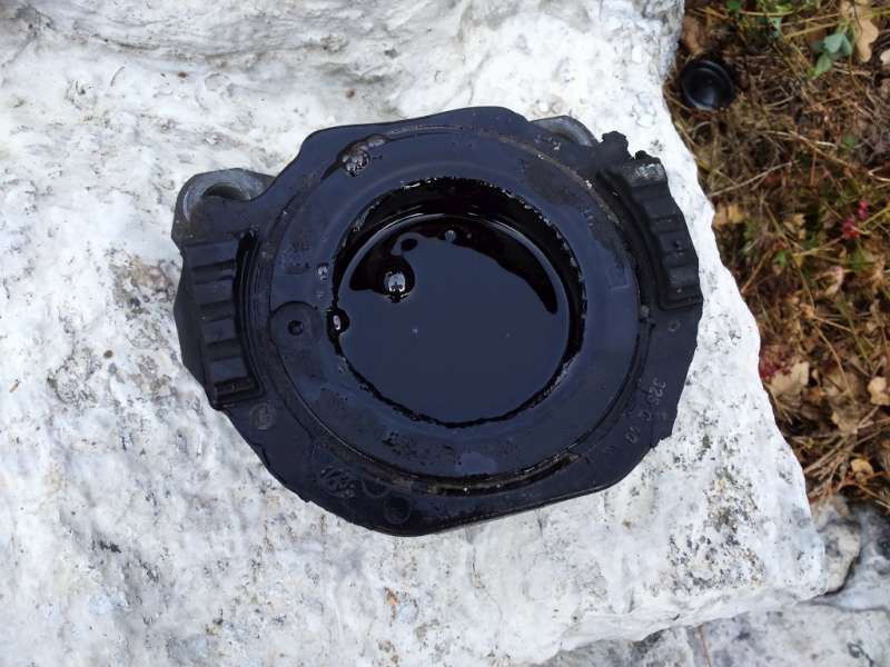

Starej silentblok sem rozřezal a i olej v něm ještě byl :mrgreen: Ale normálně rukou šel zmáčknou, nejspíš byl orvanej vevnitř, dál už sem neřezal protože to hrozně smrdělo :mrgreen:
