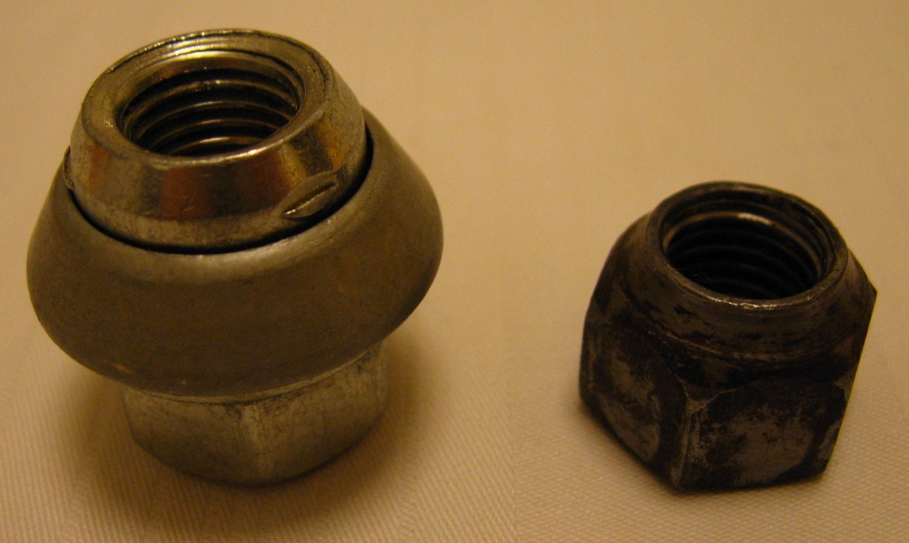

Tak som písal dotaz na tú stránku a spýtal som sa či sú tie matice určene pre alu disky. Odpovedali mi takto:Uvedené matice máme skladem, ale nejsou určeny výhradně na ALU disky, chybí jim takové otočné podložky, které vystřeďují otvor v disku.
Mali ste pravdu, čo ste písali, že matice pre alu musia mať otočnú podložku (kužel)

Smarto,gratuluji k výsledku pátrání, jaké matky musíš mít na originál Alu Ford. Jsou to ty s otočnou podložkou.

smarto: na alu nemusis mat otocny kuzel na matici...je to len fordacky produkt, nic viac...na FFI som mal klasicke, ktore mi dodali spolu s alu a ziadny problem nebol..jediny rozdiel je v matici na plech a na alu...teraz mi dodali s alu i matky a nemam dovod kupovat s otocnym kuzelom

Kutac: A to jsi použil na origo disky ty matky bez otočnýho kuželu? Já myslím, že jsi měl nějaký neoriginály a tam jsi mohl použít ty bez otočnýho kuželu. Pokud má origo disky musí použít origo matky. Pokud má neorigo disky(Alcar a spol.) musí použít neorigo matky. Howgh :roll:

Meda: jojo, pisal som to na predch. stranu, ze som mal Dezent F a k nim aj matky...origo disky som nikdy nemal

Zdravím všechny, potřebuju koupit nový matice na alu kola, chápu to dobře že FoFoI 01/02 má závit M12x1,5?

No spíš jde o to na jaký kola to potřebuješ? Al kola Ford mají jiný matky než ostatní neznačkový kola.

Podle všeho mám Ford kola.

Tak tam potřebuješ ty co jsou na obrázku vlevo o nějaký příspěvek výš.
Dodávají se buď otevřený tak, že je vidět šteft kola a nebo uzavřený. Přes ty otevřený matky je pak poklička která zakrývá střed s matkama.

kajik: pokud máš kola Ford, tak neuzavřené matice s otočnou podložkou jsem kdysi kupoval ve Ford Charous Milovice takto.
Pokud by jsi chtěl koupit celouzavřené matice, tak ty budou mít cenu vyšší.
Meda tě nasměroval o několik příspěvků výše doleva správně. Ty mám já. Udělej si čas a přečti si toto témátko od začátku, aby sis udělal svůj názor a sám se rozhodni. My ti pouze poradíme, co doporučuje výrobce.
