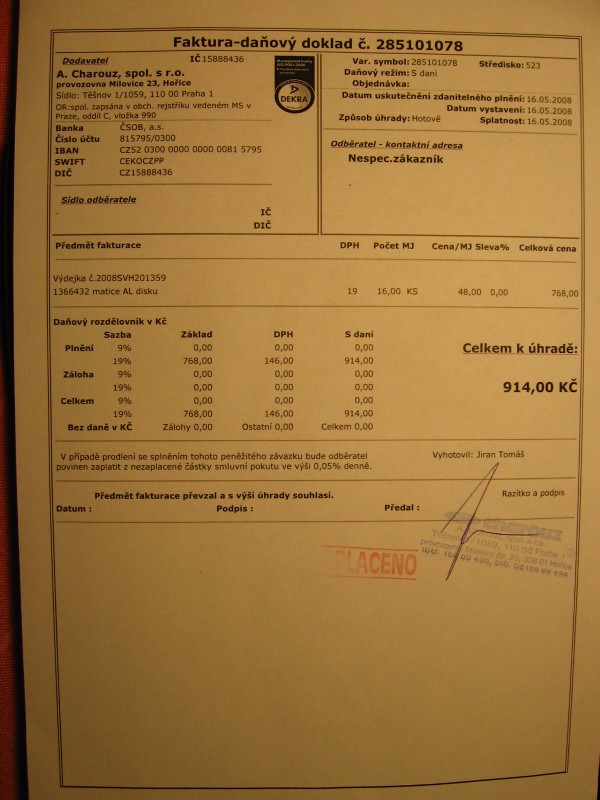

kajik: pokud máš kola Ford, tak neuzavřené matice s otočnou podložkou jsem kdysi kupoval ve Ford Charous Milovice takto.
Pokud by jsi chtěl koupit celouzavřené matice, tak ty budou mít cenu vyšší.
Meda tě nasměroval o několik příspěvků výše doleva správně. Ty mám já. Udělej si čas a přečti si toto témátko od začátku, aby sis udělal svůj názor a sám se rozhodni. My ti pouze poradíme, co doporučuje výrobce.
